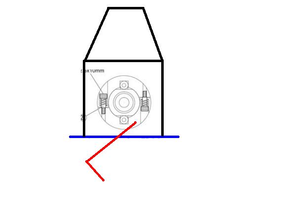

Pqp...nao acho e jeito nenhum esse tal parafuso allen para acertar as marchas...affe maria...eh mt escondido...

Re: P%#€ com Fw
Baixe o manual: http://www.hobbyone.com.br/FW06.pdf
Olha na página 25, vc ajusta ajusta o tempo de troca apertando ou afrouxando os dois parafusos (ajuste por igual os dois)

o buraquinho na coroa da 2ª marcha pelo menos vc achou?
com o carro de cabeça para baixo segura com o dedo a coroa e gire uma das rodas lentamente, num angulo de 45º vc vai ver la dentro o parafuso alen ( é meio chatinho de ver e apertar) aperta o 1º parafuso e depois gire a roda mais um pouco e aperte o 2º ( cuidado pra não girar demais e apertar o 1º novamente)
Lembrando para engrenar mais tarde vc deve aperta-los, para engrenar mais cedo solta-los, ok
