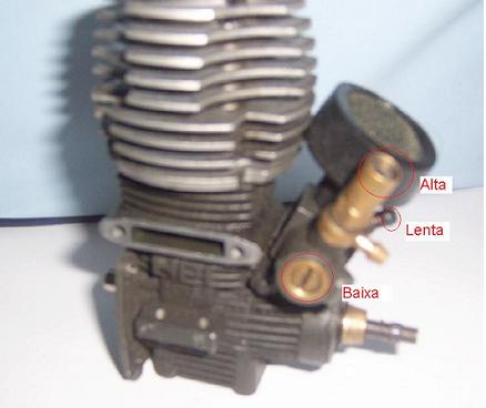

Caros, tenho um HPI Nitro EVo 3, tbm estou tento uma dificuldade em regular a baixa, nao tem um parafuso de baixa, so o de lenta(aquele com mole, certo) e a aceleracao esta alta em baixa, assim, quem poder me ajudar, agradeco desde ja !!

Mauciraqui,
Se o motor for o original (T-15) tem 3 agulhas. Eu tenho um Hpi Nitro Evo 3 e o motor que veio e o T-15.

mauciraqui
- Mensagens: 21
- Registrado em: 07 Abr 2007, 22:00
- Localização: Taubate
Re: Regulagem do Carburador?
entao...nessa foto explica legal, o meu motor, nao tem essa regulagem, tem apenas uma porca, para trava rapida e nao tem fenda !!! fod´s
Realmente sem o parafuso de baixa fica complicado regular o motor. Não tenho experiência em regular sem o parafuso de baixa. Já olhou do outro lado para ver se não tem o parafuso ? Eu regulei um motor parecido com o seu um tempo atrás e o parafuso era do outro lado, bem pequeno.
Um Abraço
Um Abraço
Tem um parafuso no centro da haste que vendo do servo que aciona o carburador.
Ele serve para regular a baixa, tira uma do outro lado do motor e posta para a gente ter certeza
Hamilton,
Esse parafuso que tentei explicar. Ele é bem pequeno.
è esse mesmo, voce precisa de uma chave de fenda fina
Dá uma regulada nele e depois fala como ficou
