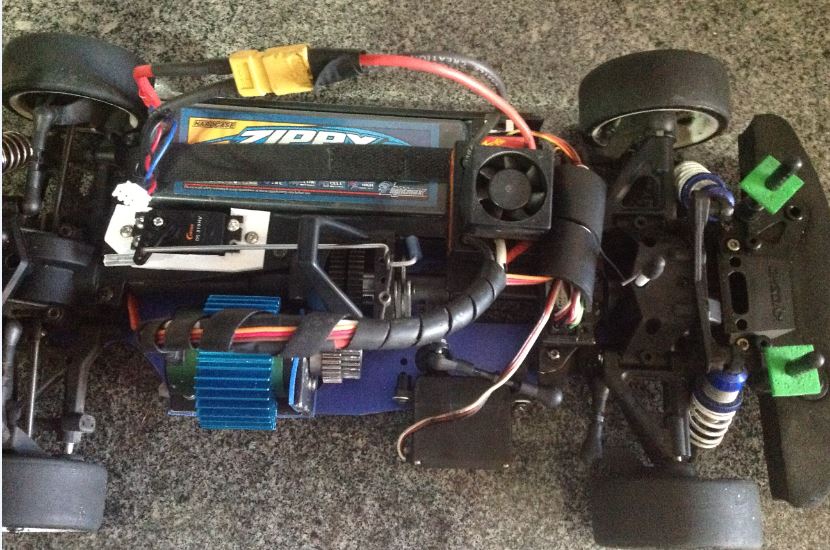

Re: FW 05 CONVERTIDO E COM 02 MARCHAS
Amigos,
Fiz algumas alterações depois das provocações feitas desta conversão, são elas:
==> Retirada do plate original do fw
==> Elaboração de um plate para colocação do ESC e servo do freio.
==> Colocação de bandeija para bateria aproveitando apenas um furo do chassi preexistente para fixação
==> Colocação de servo menor que facilita a colocação da bateria.
Melhorias:
==> Principal foi o centro de gravidade que foi baixado.
Abs.
Melhorias:
Abs.

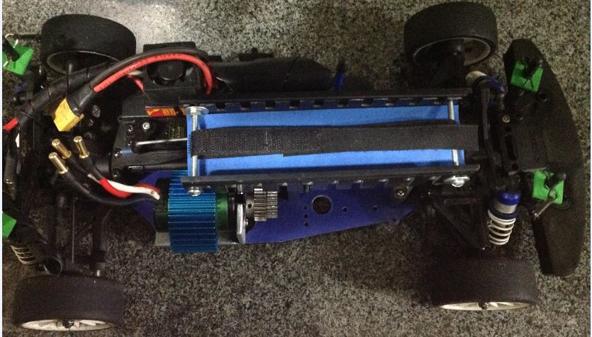

Amigos,
Segue a foto do anterior...
A última alteração que não mencionei acima foi a inversão do posicionamento do servo, saiu do lado esquerdo (original) para o direito.
Abs.
Abs.

FW ELÉTRICO
Amigos,
Segue minha conversão de FW 05.
Troquei o servo de posição, fiz um plate de chapa galvanizada, coloquei freio "mecânico", servo menor e caixa para bateria.
Principal - Mantive as duas marchas.
