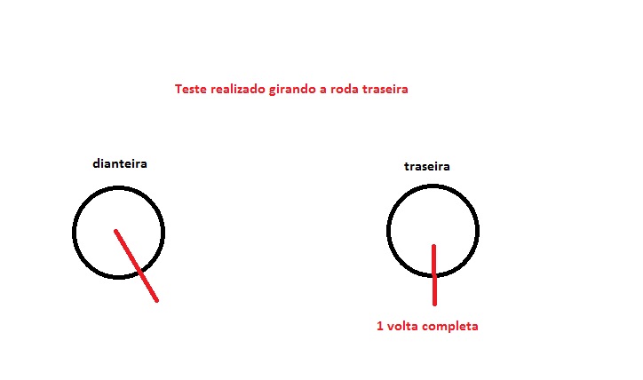

Fiz uma revisão geral no meu V-One RRR, coloquei um conjunto novo de polias e, pela primeira vez, fui ver se as rodas traseiras e dianteiras giram iguais, não troquei as polias dos diferencias.
Instalei as rodas (mesmo diâmetro), fiz uma marcação nelas para testar e o resultado é que a roda da frente dá uma volta + 1/6 para uma volta completa da roda traseira.
Se realizo o teste pela roda da frente, falta 1/6 de volta para a roda traseira completar uma volta.
Queria saber se isso é normal ou se devo alterar os dentes das polias e/ou dos diferencias para que elas girem iguais.
Ressalto que o carro está com rolamentos novos, nada que impeça que o conjunto rode livremente, o carro está 100% solto.
Obrigado pela ajuda!!!
AJUDA - rodas da frente giram mais que as traseiras
- Teste girando a roda traseira
- relação x giro de roda.jpg (23.93 KiB) Exibido 1344 vezes
