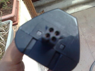

Meu Ez start , a única vez que não funcionou direito foi porque um dos 4 conectores (foto) havia afundado e não encostava quando ía usar o ez. quando vc aperta o botão do ez tem que acender as duas luzes verdes, se uma não acende ( glow plug ) é porque a vela está queimada ou está dando mal contato no cabo.
