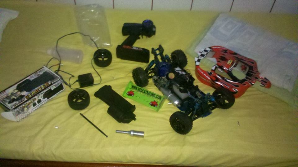

Boa noite pessoal, tenho um tornado com motor vertex, mais ele dá muito trabalho pra pegar, mexo na flywheel e sinto q ele está com compressão, boto na roto starter e ele nao liga, dps de uns 5 minutos tentando ele pega, o que faço? alguem pode dar uma força ai? queria só conseguir colocar ele pra pegar rápido, dps disso desenrolo rápido a questão de regulagens de fino e gordo, vejo muito nos videos a galera toca uma duas vezes o carrinho ja pega =/

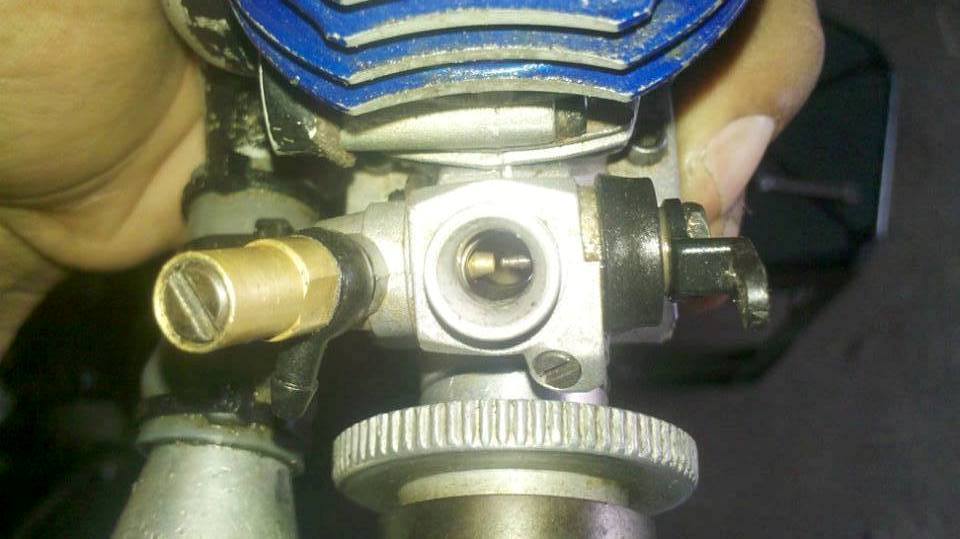

eu acho q descobri pq era, na agulha de alta, em baixo dela tem a entrada da gasolina, e os 2 tem q estar alinhados pra os buracos ficarem um com o outro e a gasolina passar, creio q estava meio torto, ai tava quase fechada a gasolina, eu via na mangueira, mais nao tava descendo muito pra o carburador, pode ser isso tbm ne?
na foto tem a foto do q to falando, a entrada de combustivel de plástico, e a agulha a alta, creio q os 2 estavam desalinhados

Esse carburador ta sujo hein! convém vc desmontar tudo e fazer uma boa limpeza. Quanto ao alinhamento dos furos não tem nada haver, essa entrada de combustível pode estar virada pra qualquer lugar que o combustível vai entrar do mesmo jeito. Coloque virado da maneira que ficar melhor para as mangueiras.

Re: COMO SABER SE MEU MOTOR ESTÁ RUIM?
como limpo o carburador? com a própria gasolina dele?
a respeito da entrada de combustivel, pensei q os buracos tinham q ficar juntos, mais posso mecher na peça preta de plástico q nao vai influenciar na entrada de combustível no carburador , num é isso?
desde já quero agradecer a sua atenção! sou novato e com muito interesse em eu mesmo mecher no meu carrinho, e poder compartilhar com todos q precisarem de mim um dia!
Amigo procure no youtube "desmontar montar motor vertex", tem um monte de vídeo lá ensinando o passo a passo. Vc pode limpar tudo com Diesel ou Querosene, combustível Glow é muito caro pra gastar assim hehe.
Só cuide com os anéis de borracha da agulha do carburador para não lavar com querosene pois podem inchar. Mas como disse o Xann, tem muito vídeo ensinando a limpeza de um motor e procure se instruir com eles antes de partir para a parte prática.
