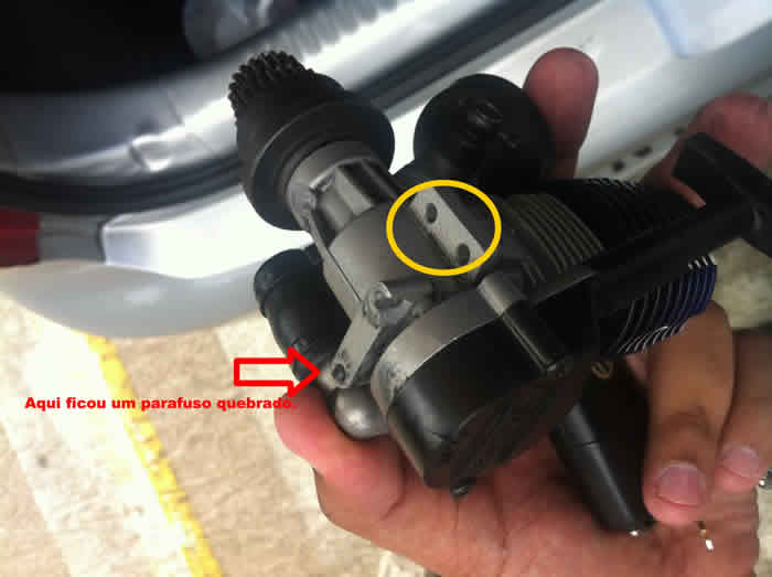

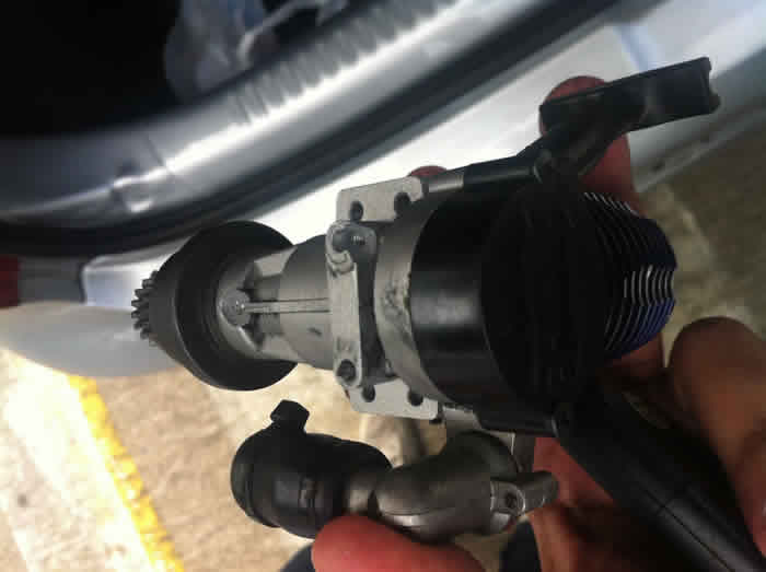

No último sábado bati meu FW06 em um pneu de um carro ( de escala real ) e o tombo foi no lado do motor. Nesta batida o motor se soltou do chassi e porque quebrou parte da fuxação do bloco de alumínio.
Antes de comprar um novo bloco, queria ver se existem alternativas de reparo. Pensei em fazer um preenchimento usando alumínio(duro), mas não sei se isso fica bom até porque, se eu não me engano, este preenchimento usa temperaturas altas e pode na aplicação deformar o bloco do motor. Pensei também em usar(mandar fabricar um caso não exista) um montante para pegar na parte superior onde tá marcado de amarelo na foto. Em anexo tem um RTR com o montante próximo do que eu tinha imaginado.
Em último caso, trocaria o bloco por um novo. Mas tenho medo de abrir o motor. Pelo que vi não parece difícil, mas sei lá, nunca fiz isso posso fazer bobagem. Primeira vez sempre amedronta.
Queria umas dicas de vcs com alternativas para meu caso!
Fico grato!

Eu iria e um bloco novo. Desmontar e montar não é nenhum bixo de 7 cabeça. Atenção, calma, e youtube, vc faz essa troca com os pés nas costas.
E garanto que vai ficar melhor que qualquer "adaptação"

E em relação ao montante? Vc acha uma má opção?zumpano escreveu:Eu iria e um bloco novo. Desmontar e montar não é nenhum bixo de 7 cabeça. Atenção, calma, e youtube, vc faz essa troca com os pés nas costas.

Se servir, acho que resolve seu problema. Mas pelo o que eu vi, vc terá q que furar o chassis, pq esse montante é pra usar motor kysoho em outro chassis não é?
E esse link q me mandou, esse montante não está + disponivel

Amigo se vc comprar aquele montante do link q vc colocou no post acima vai dar certinho e vai ficar bom.

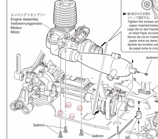

Em relação a furar o chassi eu acho que não precisa. Eu acho que este montante funciona no chassi. Veja o anexo as partes em vermelho.

Amigo, eu só ainda não sei que tipo de parafuso usar. Qual o tamanho que eu preciso. Sei que eh de 3mm mas não sei o cumprimento, se precisa ou não de arruela ( de pressão ou não ). Tem alguma sugestão?

Amigo o iamanho do parafuso q vc vai usar e o mesmo q vc estava usando nos 3 parafusos q prendiam o motor nao e preciso usar arruela de pressao, apenas precisa de um trava rosca p/ o motor na se soltar e vc perder as coroas de 1e 2 marchas.

Entao são os de 3x6mm ( que inclusive estão mostrados na foto do manual ). Concorda?murgel2010 escreveu:Amigo o iamanho do parafuso q vc vai usar e o mesmo q vc estava usando nos 3 parafusos q prendiam o motor nao e preciso usar arruela de pressao, apenas precisa de um trava rosca p/ o motor na se soltar e vc perder as coroas de 1e 2 marchas.

Amigo esse mesmo, mais se vc achar q o parafuso e pequeno vc pega o de 3 x 10 q resolve seu problema.

Amigo, pode usar este montante mesmo, eu uso no meu fw como motor original, não precisa nenhuma adaptação, fica até mais firme que a fixação original.

Verdade. Eu acredito que se o carro já tivesse com o montante na hora da batida o estrago só seria no montante mesmo! O bloco seria preservado.everton_martins escreveu:Amigo, pode usar este montante mesmo, eu uso no meu fw como motor original, não precisa nenhuma adaptação, fica até mais firme que a fixação original.
Já comprei o montante. Estou esperando chegar e vou comprar os parafusos tb. Só falta o trava rosca e vou aproveitar que o motor está fora e já vou trocar a curva do escapamento por uma de saida direta.
Brigado amigo!
