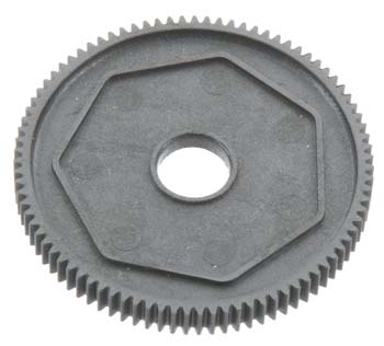

à olho alguem saberia me dizer qual é o pich dessa coroa??

Re: Pitch de pinhão x coroa
Sem referência de escala, fica difícil.. Se pelo menos soubesse o diâmetro, ajudaria..

abib escreveu:Sem referência de escala, fica difícil.. Se pelo menos soubesse o diâmetro, ajudaria..
a coroa no caso é da Venon Gambler SC 1:10
a venon usa pich 32 nas motos RC ,porem não achei nenhuma medida expressa no caso dessa coroa e eu tenho um pinhão 32pich e experimentei nessa coroa ,a cada 4 dentes o pinhão encavala no dente da coroa :O ,por isso surgiu a duvida do tanto de medidas de pich

Valeu!abib escreveu:Encontrei que esta coroa pode ser pitch 48..
http://www.stormerhobbies.com/cgi-bin/s ... pn=VEN8541
Olá amigo
Olhando está coroa parece com as que uso no EXC TORMENT Short Course referência da Coroa ECX1076 ( Deve ser de Slash ou Última SC Kyosho !
SDS BRUTOS
