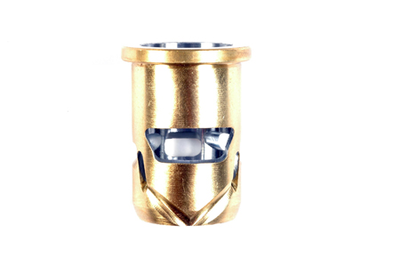

Estetica ou nao, isso e tendencia, motores que antes nao vinham com os dutos nas camisas estao vindo agora .
VEJA OQUE diz SOBRE ISSO A PROPRIA RB.
Compared to the original 3-Port sleeve , the Rody modified sleeve has been re-ported to improve the gas-flow inside the combustion chamber. This work is made by hand to obtain an highest level of quality. All the intake ports are controlled and adjusted to obtain the best efficiency possible of the gas-flow. A new improved forged piston is being used, made out of new material, lighter, stronger and fits with precision in the sleeve to get the best performances and a long life!
TRADUÇÃO
Comparada à manga de 3-porto original, o Rody modificou manga foi re-aportada para melhorar o gás-fluxo dentro da câmara de combustão. Este trabalho é feito obter um nível mais alto de qualidade à mão. Todos os portos de entrada são controlados e ajustaram para obter a melhor eficiência possível do gás-fluxo. Um pistão forjado melhorado novo está sendo usado, fez de material novo, isqueiro, mais forte e ajustes com precisão na manga para adquirir os melhores desempenhos e uma vida longa!
Se pegar o motores como MAX POWER , SIRIO EVO2 E EVO3, LINHA JP , LINHA RB , COLARI etc... todos estes ja vem com os dutos de fabrica.
A camisa do Novarossi nao vem com os dutos ,mas voce utiliza-las sem problema .
TRADUÇÃO

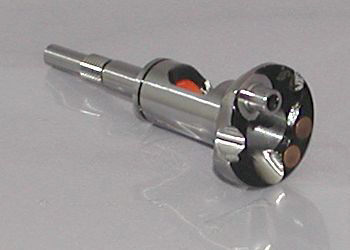

Bem eu estou aqui com um Motro X12 base novarossi, mas e um X12 By Daniele Ielasi ,,,,,,,e digo pra voce nem se compara ao X12 que era distribuido pela Mugen,,,,,o motor nam parece ter a mesma configuracao interna, com modificaçoes, parece ser outro motor mesmo, mas foi apenas retrablhado desde Timing de admissao a gira,,,,,
Da so uma olhada no gira do motor do cara,,,,,,e um otimo trabalho,,,,dificil acreditar que seja so marketing, ate porque se fosse so isso, estes motores nao teriam comcercio algum ...

isso é um virabrequim de motor .21 onroad.........
entre no site da novarossi e veja os motores .21 onroad do modelo 321p pra frente e verá q todo vem de fabrica iguais ou mto parecido com isso........

Cesar coloquei a foto apenas para mostrar o trabalho do cara, e para que todos vejam que os motores estao vindo realmente com trabnalhos .
Na ocasiao desta foto acima trata-se de um gira de motor .21 mesmo vou achar o link da foto e posto aqui.
http://vivace.net/idm/new_idm.html

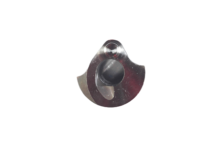

SEGUE FOTOS DO MOTOR COLLARI .12

e todo motor collari ja vem faz tempo com cilindro de aluminio.........
IDM não tem site............agora quem quiser ver os motor ATUAIS by Mauro Collari vejam:
