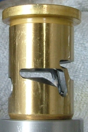

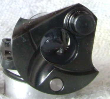

Bem segue algumas fotos ai de um OS 12TZ Tunado.
So pra se ter uma ideia .......o trabalho ficou realmente muito bom mesmo.
http://www.geocities.jp/output95/tz-crank-04.jpg
http://www.geocities.jp/output95/tz-crank-06.jpg

A camisa foi feito retrabalho para melhora do fluxo,,,mais parece uma camisa do OS 5 Portas que foi ligeiramente emendada, ate porque a o 5 portas tem o timing das Janelas de admissao mais adiantado doque o OS 3 Ports. (acredito que a OS Speed, utiliza o motor OS 5 portas transformado em 3 portas, com adição de Dought no gira)A janela de escape teve retrabalho nas laterais afim de liberar e soltar com mais rapidez os gases com isso trazendo Teoricamente melhora em Alta,,,,
O gira recebeu um belo banho de Teflon, ou anti aderente para diminuir a vibração ,algo similar ao que a JP utiliza em seus motores .
O gira tb foi balanceado para melhorar a curva de RPM, ( esta no blog a foto para aqueles que diziam ser Impossivel Balancear um gira de motor Glow)

Oficialmente pela pagina especial da http://www.osspeed.com/, esta divulgado que a base da camisa é do modelo 5 portas, com adaptações para ficar nas regras de motores com 3 portas.
A camada preta aplicada no virabrequim é um tal de Verniz de Diamante Carbonizado, muito utilizado em motores de competição de verdade, pelo que esta escrito na pagina da OS SPEED
