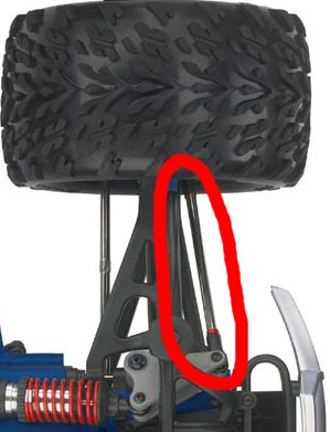

Cairocap e Elson,
Eu não conheço muito bem a Revo mais eu tenho um Jato que pelo que pude analisar tem uma peça que pode quebrar dependendo do impacto que ela receber (principalmente se for frontal)...
Eu conheço esta peça como link de direção, eu acho que o código dela é este TRA 5341 Linkage, steering (2) (R 3.3), então seria interessante você ter esta peça de reserva tb, pois se ela quebrar vai te impossibilitar de continuar andando com a Revo.
OBS: No meu Jato eu já quebrei duas vezes esta peça, isto ocorreu quando eu estava em alta velocidade e acabei descontrolando e batendo com a roda dianteira na guia da calçada
Espero te ajudado!

Já tive também a oportunidade de bater com força essa peça de aço numa pedra, mas por sorte o máximo que aconteceu foi ela empenar. Desmontei ela e nada que um martelo não resolvesse para desempenar. Algum tempo depois dei outra pancada e ai o que quebrou foi uma das extremidades de plástico, que é a peça TRA5347 - Extremidades das hastes e as esferas ocas Revo. Essa peça sim eu recomendo termos de reserva.
Abraços,
Cariocap

Já dei algumas batidas de frente c/ minha REVO, mas nada de grave pq. não achei uma pista ainda p/ realmente poder brincar a vontade com ela.
O lugar aonde ando é um pátio grande de barro socado e algumas partes com brita, então me livrei das batidas fortes dando cavalo de pau, hehehe...
A única coisa que notei é que conforme ela vai batendo, não sei se é impressão, mas as rodas ficam c/ um pouco de folga.
