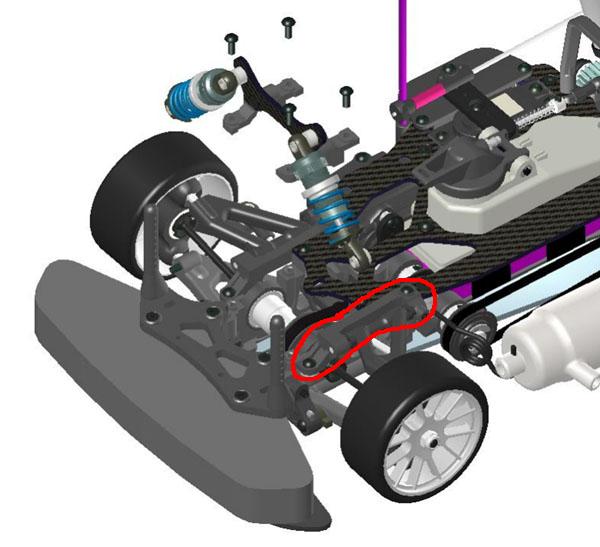

Pessoal estou meio doido aqui eheheh,
vendo no meu carro achei que dava para tirar o diferencial ou one way do mtx-4 somente retirando o front damper... Mas conforme eu circulei na foto, é obrigatorio a retirada da peça onde eu circulei para remover o diferencial totalmente?
Aqui em casa só consegui retirar o diferencial por completo retirando a peça que está circulado de vermelho...
Ou alguem tem um outro modo....
Porque do jeito que estou retirando ficou dificil igual o mtx-3 era.... Mas pode ter um jeito mais fácil e eu posso estar comendo mosca eheheh ...

O que eu faço é tirar apenas o parafuso da frente e soltar um pouco o de traz, ai vc abre a peça e pronto.

no RRRtbm é dificil tirar o diff, no caso, tem que levantar um pouco o radio plate, para a correia dar espaço para tirar...mas isso somente com diff, se for oneway, só a tampa de cima mesmo...
