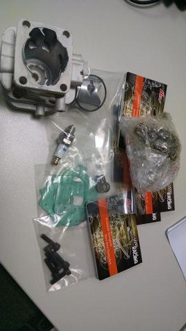

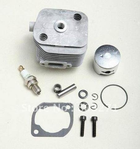

estou com uma dúvida em relação a compra do kit para transformar o motor 23cc em 29cc ou 30.5cc se realmente vale a pena???
alguém já fez essa troca ?

Vale a pena sim... o carro fica bem mais forte de saida e de final.

O meu é o 5B SS, que veio com motor 26cc. Troquei por um 30.5cc e sinceramente, não notei diferença. Talvez tenha aumentado o torque em baixo giro, mas muito pouco.
