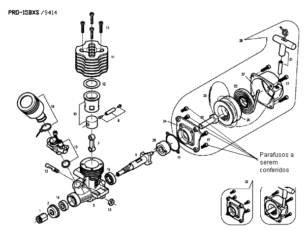

Re: Motor não pega...
Tira o recoil fora e confere os parafusos internos não estão solto, qdo tinha um ssr o recoil ficou duro e era os parafusos internos, pois ficara fora de centro e o encaixe do vira no oneway não encaixava direito e o recoil ficava duro
