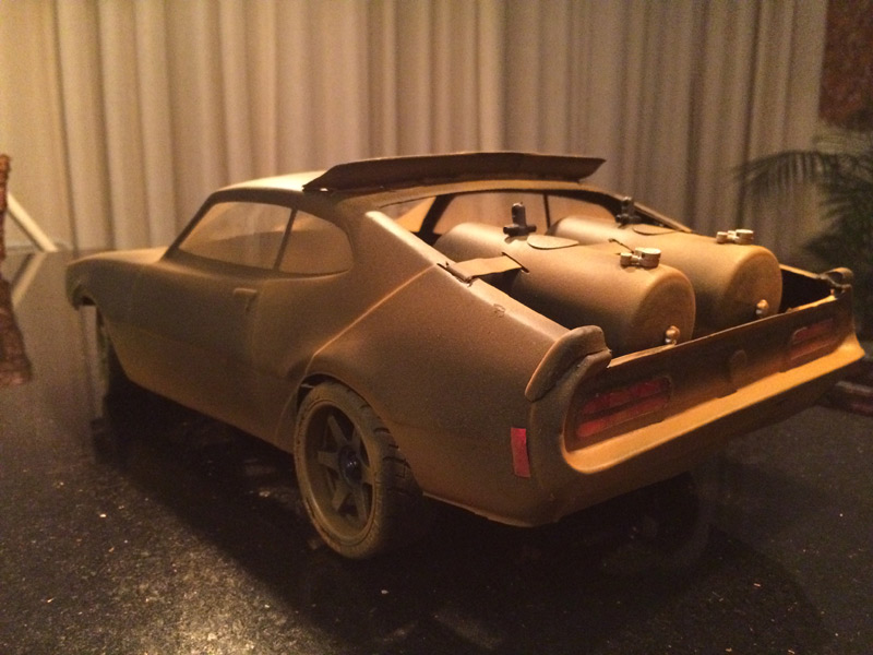

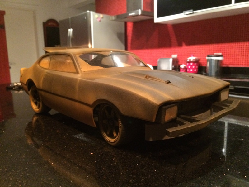

Olá pessoal. Acredito que assim como eu muitos são fãs do filme MAD MAX e obviamente do Interceptor.
Um belo dia vi uma bolha de Maverick e analisando os detalhes pensei que poderia dar um belo Interceptor. Nunca será um ford Falcon (como o do filme) mas a carroceria tem várias semelhanças. Resolvi tentar.
O projeto ainda não está finalizado. Faltam os detalhes mais legais desse carro que é o Blower e os escapamentos laterais. Comprei de fora e estou aguardando a chegada para montar. Assim que tiver prontinho compartilho com vcs.

Esqueci de tirar fotos do processo. Basicamente o que fiz foi pintar a bolha com um spray de envelopamento que é bem fosco e da um bom acabamento. cortei a frente e a parte de traz. Utilizei dois frascos de aluminio que eu tinha e cairam como uma luva e os fixei na bolha. Com pedaços da própria bolha fiz os faróis dobrando e colando apliquei uma fita metálica por dentro. O parachoque achei que seria o mais dificil mas acabou sendo o mais fácil. Utilizei a espuma de proteção. cortei com estilete e colei na parte interna. O bom é que se bater não estraga.
Após tudo isso apliquei a sujeira com aerógrafo. Ainda faltam retoques na pintura e detalhes.
Após tudo pronto postarei novas fotos mais detalhadas.

Você pintou por dentro ou por fora? O parabrisa com a marca do limpador ficou excelente!!

zumpano escreveu:Você pintou por dentro ou por fora? O parabrisa com a marca do limpador ficou excelente!!
Show de bola mesmo!!!
Sim, pintei por fora. Usei o spray Plast Dip. A terra usei um marrom claro da revell. Depois colocar escapamento e outros detalhes irei utilizar um marrom mais escuro nas partes onde sujam mais.
O parabrisa foi muito fácil. colei o adesivo que vem com a bolha para proteger os vidros da pintura por fora e com um estilete fiz a máscara.
