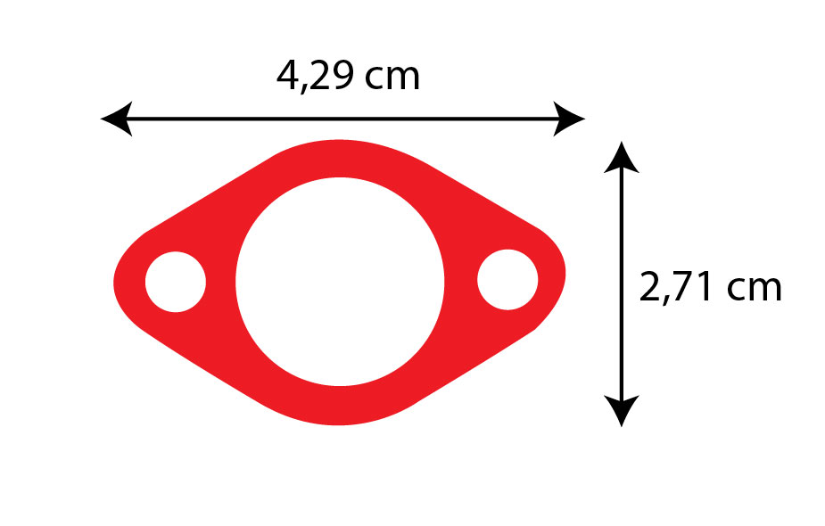

Mas se alguém ficar na dúvida.
Após imprimir em A4 em 100%, essa junta deve ter essa tamanho.
Faca_juntas (1)-01.jpg (51.09 KiB) Exibido 10029 vezes
