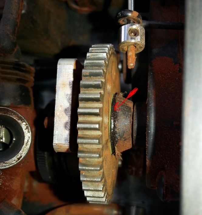

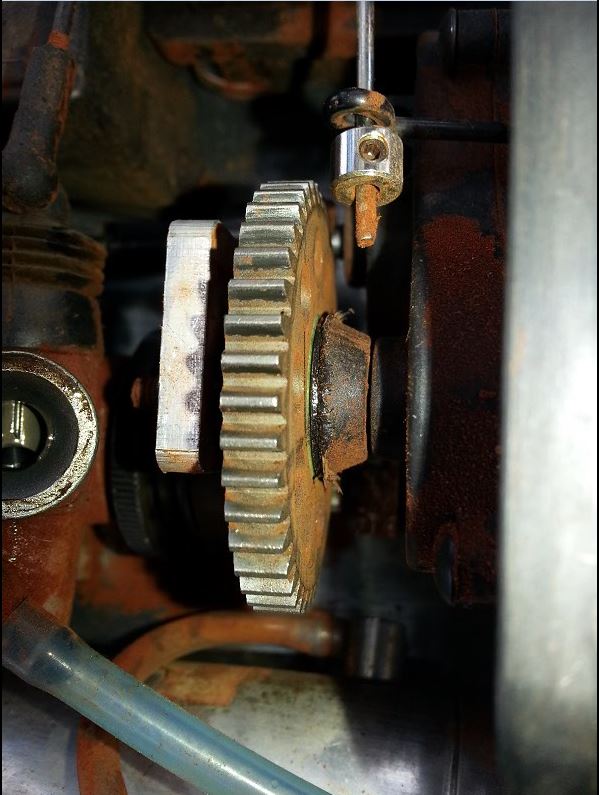

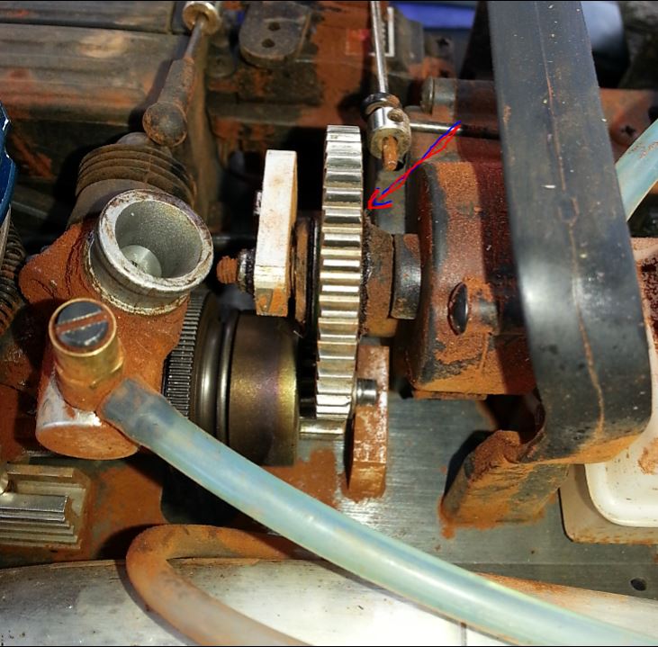

Estou com um problema no meu Auto, um HSP 1:8 Savagery.
A engrenagem principal da transmissão que vai engrenada no pinhão do moto ta patinando quando eu aumento o giro.
Fui verificar parece que há um desgaste em uma peça próxima do eixo da engrenagem, gostaria de saber se alguém já viu este problema e se existe algum tipo de kit reparo para esta peça.

Engrenagem patinando
- Desgaste na peça.
- Capturar2.JPG (66.67 KiB) Exibido 10731 vezes
- Engrenagem
- Capturar1.JPG (76.93 KiB) Exibido 10731 vezes
- Engrenagem com possível desgaste
- Capturar.JPG (98.53 KiB) Exibido 10731 vezes

Re: Engrenagem patinando
Parece haver tipo de uma embreagem, tipo da revo nitro ou savage, pode estar mau ajustado causando um desgaste excessivo
Este é o kit de reparo http://pt.aliexpress.com/item/1-Set-620 ... 95908.html
Obrigado pela resposta
Vou estudar a forma de regular a embreagem pois eu sempre reparo que ele nunca troca pra segunda marcha mas nao consegui achar ainda onde fica a regulagem dele.
O kit reparo eu ja encomendei.
