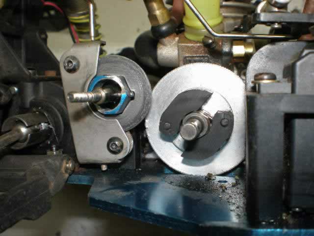

cara entao... desmontei essa parte que me disse, que seria o SINO (parte que gira em falso sem acelerar) as sapatas (que são 2 partes que juntas formam um circulo) e a mola esta segurando as duas... isso forma a embregem??? é neh entao abri ela e parecer estar certo... agora quando ligo o carro se segurar o sino ele morre do mesmo jeito. Eu tenho que empurrar as sapatas até encostar no motor ou tenho que deixa-las suspensas??
Obs: parece que uma parte da mola um filamento que segura as duas esta pegando no sino, pois esta marcado.

Eu acho que as sapatas estão com a abertura onde encaixa a mola muito rasa, por isso a mola pega no sino e não tá desengatando, dá uma olhada nisso, se fôr, pega uma furadeira com uma broca da largura e aprofunda um pouco mais até a mola ficar abaixo da superfície de contato das sapatas e vê se está com boa pressão esta mola, se estiver meio frouxa, corta um pedacinho dela (MOLA) e faz a emenda de novo.

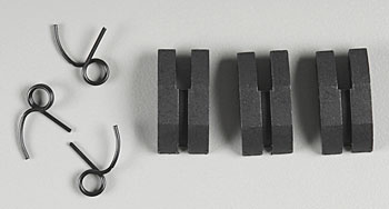

O meu eu comprei usado e veio com esta embreagem, com 2 sapatas só, ela é melhor do quê a original e não dá dôr de cabeça, o dia que tiver que substituir, coloca igual esta que para de encher o saco ok, só não sei te falar de que carro é:

so que para trocar a embreagem de 02 sapatas por esta tripla tamnbem tem que trocaar o flywell e compraar na medida certa para o seu sino

Entorta a ponta dela com alicate de bico fino e não deixa ela pegar no sino. Use 2 sapatas.

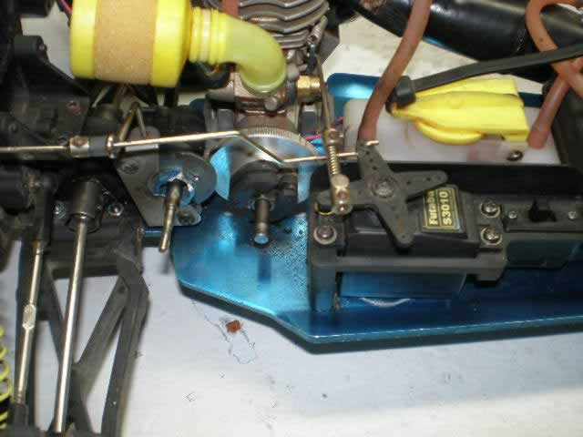

nossa bem diferente do meu... Mas voce adaptou essas sapatas pro teu ou ja da para compra ela certinha??
Obs: pq usa as mangueiras tão grandes?
