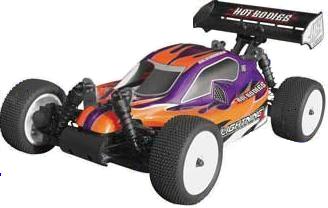

Tenho um Lightning 10 da hothobies 1/10
Estava na espectativa de amaciar ele neste feriado.
Mas não consegui, o carro não liga por nada.
Estava com 3 carro pra amaciar 2 consegui mas esse Lightning 10
não. Fiz todas as regulagens conforme a materia do forun e do manual, fiz teste de vela ate coloquei outra e nada, não sei o que pode estar acontecendo. O carro é zero nunca rodou. Cheguei ate trocar o recoil dele, mas nada , parece q ele nem faz bagulho de compressão.
O que pode ter acontecido ???? Help

Fala roco o carro não pega, o jump-start que veio está funcionando direito, o jump gira na mesma rotação quando esta engatado no carro ou quando está fora?

Meu q droga, o carro não pega por nada. O jump start parece estar normal , eu ate cheguei tirar ele e colocar um recoil, mas o problema é o mesmo. fiz o teste em outros carro e funcionou normal.

uma pergunta meio besta mas pode acontecer...
o acendedor de vela esta carregado!?
uma vez fiquei uma cara puchando o recoil e nada de liga
aí fui testa a vela e a vela "parecendo queimada" aí troquei e nada aí q fui ver q o acendedor de vela q fico sem bateria...
se tudo estiver ok... esperimenta borrifar wd40 direto dentro do pistao. retire a vela e da uma borrifada la. alem de lubrificar o pistao o wd pega fogo entao ajuda na hora de pegar.
ja vi um cara dando a primeira partida num motor desse jeito.
agora vc falou q parece q o motor esta sem compressao...
ja verificou o motor!??

Outra pergunta besta:
O combustível está chegando no carburador?
Por que de tanto dar a partida e não pegar, se o combustível estiver chegando, teria que afogar e dar calço hidráulico.
Espero estar ajudando.
Abraço,
Alexandre

boa!!! esqueci disso.
uma vez tbm esqueci de conectar a mangueira do tanque na pipa...
O bom disso eh q pelo menos fiz exercicio puxando o pull starter!!
realmente faça um teste assoprando pela mangueira q pressuriza o tanque, e verifique se esta indo combustivel para o motor.
outra coisa.
desconecte a mangueira do carburador e tenta dar a partida para ver se esta tudo ok no tanque e mangueiras.
Se o combustivel sair pela ponta q fica conectada ao carburador o problema esta na regulagem do carburador!!!
esperimente abrir mais um pouco a agulha de alta do carburador.
outra coisa.

Quando chegou meu TR15 e fui amaciar o motor ele não pegava por nada. Levei para um amigo e ele fechou a agulha de alta um pouco mais do que manda o manual e o carro pegou, voltando depois para uma regulagem correta para o amaciamento. Seu combustivel é o correto ? Um abraço!!!

Ate que fim consegui resolver o problema.
Tive q trocar a camisa e o pistão.
Agora sim o carro liga.
Essa semana vou levar no miro pra amaciar, pois eu não estou com tempo pra fazer isso.
Aguem ja fez isso ? pagar pra alguem fazer ? rs

Trocar camisa e pistão ?!?!?!? Porque?!?!?
Re: Carro não liga HELP !!!!!!
a duvida ficou no ar... o carro nao era novo??? pq trocar o kit?

Sim o carro era novo, mas creio eu q ficou muito tempo parado e a lubrificação do motor acabou e eu tentei muitas vezes ligar ele , fazendo q ele riscasse muito.
Eu troquei e o mesmo ligou de primeira.

mas sabe q eh estranho vc precisar trocar a camisa e pistao...
pa zua um negocio desses eu acho q precisa muito mais doq isso...
tipoo anda sem filtro de ar no meio da puera...
mas sei la.
eh q num eh facil mesmo pegar as manhas da regulagem desses carburadores...
eu mesmo num sei meche direito ainda...
