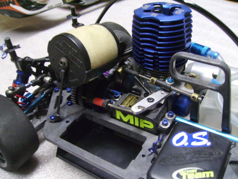

É possivel instalar recoil??
Mensagem por ELTON-BA »
Olá pessoal,
É possível instalar recoil nesse motor??
Valeu!!

Re: É possivel instalar recoil??
Mensagem por stefanomz »
Esse motor ai parece que esta com roto start.
Passa o modelo do modelo do motor que poderemos te ajudar melhor.

ELTON-BA
Mensagens: 2
Registrado em: 29 Dez 2011, 21:00
Localização: SALVADOR
Entao, sou iniciante no hobby, acabei comprando esse automodelo na mão de um amigo que me vende peças para heli... Ele disse que não conhece nada de automodelo e só está repassando... segue o link do anuncio:
O carro so chega na semana que vem, e já estou querendo ver o que vai ser necessario comprar para começar a andar...
Mensagem por rafael61333 »
Este chassis eu não conheço, mas o motor é O.S e esta marca é boa.
Mensagem por rvargas »
Vc vai precisar de uma caixa de partida...
Mensagem por eddyeddy »
O motor é um OS 18 CV-RX mas o starter foi trocado.
O original usa recoil. Esse aí da foto parece um TigerDrive.
Pra andar com ele ou você usa uma furadeira/parafusadeira a bateria com uma vareta que encaixe no hexa do starter que voce tem ou troca por esse
http://www3.towerhobbies.com/cgi-bin/wt ... LXSS31&P=Z
