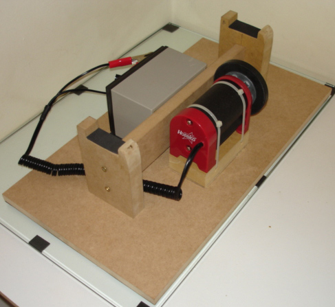

Vi uma foto de uma caixa de partida para Revo feita em casa e achei muito interessante...
Como sai caro trazer de fora uma caixa da RD Logics (R$600), resolvi fazer minha própria caixa tabajara!
No momento ela não está tão bonita, mas depois que eu envernizar (para evitar danos com o combustivel e sujeira) e colar uns adesivos, aposto que ela vai ficar mais... simpatica :lol:

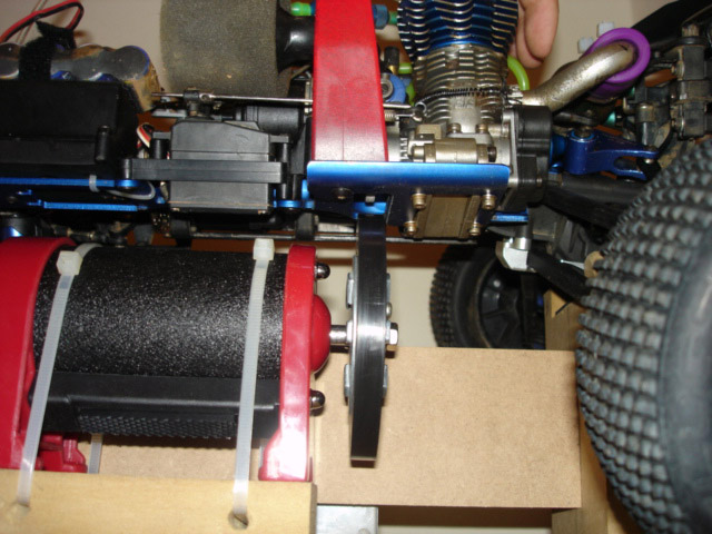

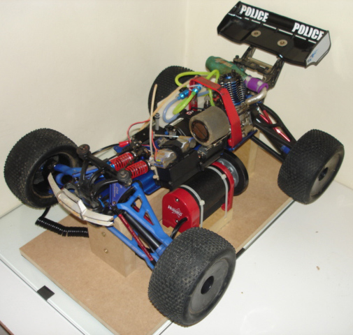

A "caixa" nada mais é do que dois suportes que encaixam perfeitamente nos braços da suspensão, um starter e uma bateria 12V. Para ligar o carro, basta incliná-lo para o lado. O disco de borracha do starter pega na flywheel e pronto.
O bom é que essa caixa é 2 em 1, pois além de starter, também funciona como bancada de trabalho para o carro :P

Caixa de partida
Caixa de partida
Caixa com o carro
Caixa com o carro
Inclinando para o lado, o starter pega na flywheel.

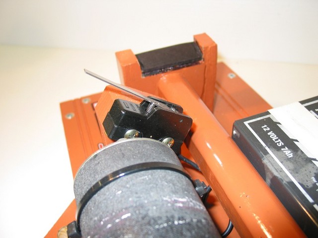

É esse tipo de interruptor da foto que o Gabriel se refere!
Eu nao coloquei nenhum interruptor ainda! Só vou colocar um ziptie no interruptor do starter e vou ligar manualmente na bateria... Acho que vai dar certo assim e fica menos complicado...
Se nao der certo, aí sim eu apelo pro interruptor.
