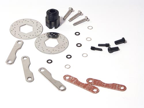

Moçada...o negócio é o seguinte : Quando ligo meu Savage, o freio é excelente durante as primeiras voltas... apenas quando o mesmo ainda está frio...É só esquentar um pouco e o danado pára de freiar como de início... até entendo que o freio mais quente=freiar menos !!!! só que a diferença é muito gde... ele fica MUITO sem freio... Já coloquei um defletor na pipa pra jogar fumaça e óleo mais pra lateral do carro... pensei que podia ser óleo da pipa sendo jogado pra baixo direto no freio...
achei esse freio pra vender e gostaria de resolver meu problema...o que vcs me recomendam.... obrigado !!!

tá certo... só que consegui comprar ontem esse freio, aqui mesmo na minha cidade... acabei de instalar e amanhã vou testar... depois digo aqui pra vc comom ele ficou... abraço e valew pela dica do servo

Coloquei o freio citado acima e ficou excelente... agora ele trava as quatro rodas se eu quiser... pra mim tá baum assim ... só que a gde melhora se deu quando dei uma regulada no parafuso que prende os dois braços que ficam um sobre o outro bem em cima do servo 9 não sei o nome correto dessa peça...Acho que esse parafuso estava muito apertado e quando freava, o servo não conseguia acionar essa haste com força pra frente... na aceleração tudo bem .... a haste tem movimentação livre em todo o curso.... só que quando eu freava, a haste não conseguia empurrar a mola do freio.... entenderam ???? foi só soltar um pouco que o servo consegue empurrar bem essa mola.... hehehe.... show de bola esse freio...
