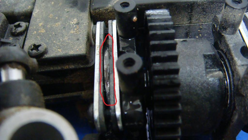

fui lá dar uma olhada, achei algumas coisas interessantes.
nao desmontei ele todo pq estou receoso, pois nao tenho pratica nenhuma e nem produtos para lubrificar antes de montar novamente
então só retirei a capinha ali pra dar uma olhada..

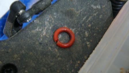

1. achei uma borrachinha perdida :S sabe de onde é?

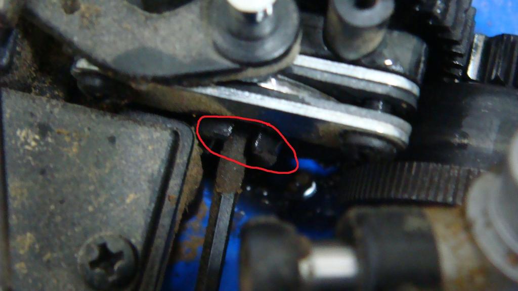

2. nas outras duas fotos, aquela parte circulada tá um pouco solta e se mexe para os lados e para cima, ta com folga, consequentemente quando eu freio o disco nao é travado (isso só na parte traseira).

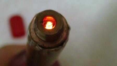

foto 4: a vela
a ponta está um pouco "apagada".
normal ou está estragada como vc disse?
valeeu
valeeu

A vela ta boa...
Seu carro nao tá freiado não? Com ele desligado, vc consegue empurrar ele pra frente e pra trás?

consigo empurrar sim.
o problema parece estar naquela parce circulada pq tá meio solta e nao gira direito o 'eixo' traseiro daí(a parte da frente tá girando normal),
mas a borrachinha que eu achei nao parece ser de lá..
Re: rc nao anda
Amigo essa parte circulada na foto é o eixo de transmissao (cardã) central/traseiro, se ele tiver girando em falso ou com folga excessiva taí seu problema. Veja se ele nao "moeu" a ponta ou quebrou. Essa pecinha que se soltou é um O'ring de borracha que ou é de um diferencial, ou vai dentro da tulipa do diff central (esse que sai do freio) exatamente onde entra esse eixo que vc circulou na foto.

o cardã tá bom.
mas ali onde encaixa o cardã, na parte traseira do dif. central, tá com uma folga.

Re: rc nao anda
essa folga deve ser normal, o eixo fica com uma certa folga.
me diz uma coisa, o seu carro tem slipper clutch?? de uma olhada no manual do modelo, se tiver pode ser isso, tente apertar o parafuso. As vezes acontece no meu.

Re: rc nao anda
Como diria o Renato, isso não é folga, é FÉRIAS hsuiahsiauhahsiahs...
Abre o diff e confere se não quebrou nada lá dentro, essa folga não é normal não...
Re: rc nao anda
realmente, não era esse tipo de folga que eu tava falando hehehe
