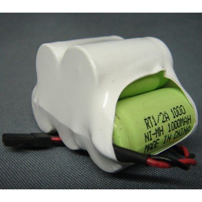

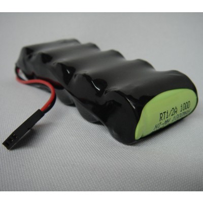

Galera, gostaria de saber se o pack abaixo cabe no Jato (case traseiro), vejo o pessoal usando o pack normal com 5 células em linha... Mas e quanto ao com células montadas?
No site da competition diz que é do mesmo tamanho do suporte de pilhas, mas será que realmente cabe?
Seguem as fotos
Pack montado
Pack montado
pack montado.jpg (40.77 KiB) Exibido 740 vezes
Pack em linha
Pack em linha
pack em linha.jpg (36.33 KiB) Exibido 739 vezes

A foto de cima (Flat) é o Pack que eu citei no post anterior.. para encaixar no meio da Jato.
O pack de baixo (Hump) tem praticamente as mesmas dimensoes de um suporte para 4 pilhas alcalinas.. provavelmente caixa na traseira da Jato, apesar de eu nunca ter testado.

No compartimento de trás do Jato se colocar o pack Hump não fecha a caixinha perfeitamente, colocando o pack Flat cabe certinho.
