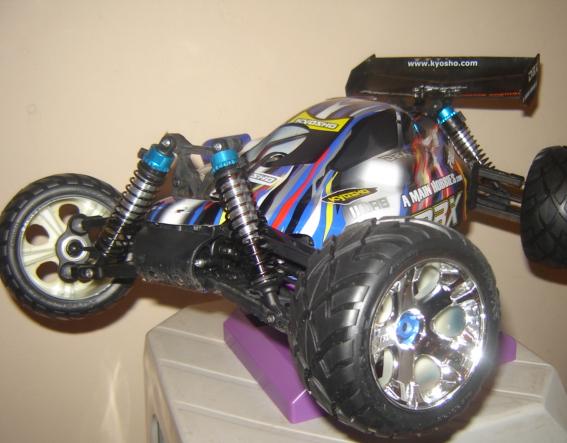

Olá povo, vi essa foto num post do subz3ro, alguem por favor pode me passar um link do produto de alguma loja pra eu comprar (roda+pneu), to procurando a dias e não acho.
Não precisa ser exatamente igual, mas tem que ser cromadada, o problema é que nao sei se rodas de outra marca servem no DBX :S
thanks!
roda+pneu pro DBX
roda+pneu pro DBX

marci0 escreveu:Olá povo, vi essa foto num post do subz3ro, alguem por favor pode me passar um link do produto de alguma loja pra eu comprar (roda+pneu), to procurando a dias e não acho.
thanks!
www.amainhobbies.com
rodas do jato 2,8" com pneus anaconda... eh só comprar e encaixar....
http://www.amainhobbies.com/product_inf ... s_id/19203
