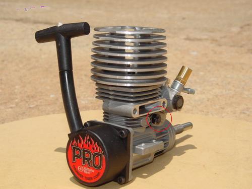

Percebi ontem no meu motor um Thunder Tiger PRO-15 o parafuso do carburador meio solto e então o apertei bem firme.
Segue foto abaixo o parafuso sinalizado com contorno em vermelho.
PERGUNTO: Posso apertar este parafuso? Deixo como estava? Pois meu carburador estava até um pouco torto. Quero ter esta informação correta antes de ligar o motor novamente.
Obrigado a ajuda de todos!!!!
PARAFUSO DO MOTOR THUNDER TIGER PRO-15. RESOLVIDO!!!

Esse parafuso nao deve ficar solto porque é ele quem faz pressão no pino que trava o carburador
deixe ele bem preso

Pode apertar sim, só não vai querer apertar tanto a ponto de tirar suco de parafuso ehhee...

É melhor apertar bem firme, colocando um trava rosca nele... Tive este mesmo problema, e o trava rosca resolveu... Não soltou mais...

Apenas um comentário, sem crítica.
O que estava solto eh uma porca. Ela fica presa na rosca do pino que prende o carburador.
O "parafuso" que não tem cabeça, tem um saliência que prende o carburador ao se apertar a porca.
Como o pessoal já falou, alinhe o carburador, coloque trava rosca azul na rosca do pino e aperte a porca moderadamente.
