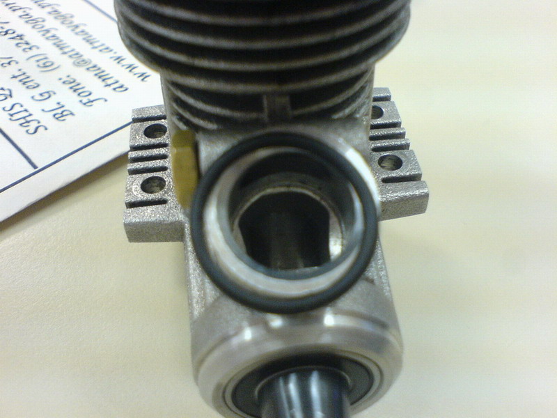

Tirei o o´ring que protege o carburador/crank e não consigo colocá-lo mais no lugar, acho que ele expandiu. Alguém sabe algum macete ou será que tem problema correr sem ele ?
NOVAROSSI O'RING FOR SEALING CARBURETOR/CRANKCASE

Esse o´ring fica dentro do motor, o que você está se referindo fica no cone do carburador !!

Puxa.. que saiba esse o-ring fica na pela parte de fora do cone que você disse. primeiro encaixa no carburador, depois empurre contra o bloco até ficar ajustado e aperte a porca
olha o o-ring entre o carburador e bloco

Olá Lucian, esse o´ring faz a vedação do carburador e bloco do motor. Ele vai no "pé" do carburador. Qdo vc coloca o carburador ele fica prensado entre o carbura e o bloco do motor. Abç

Achei uma imagem aqui.
carburador oring.jpg (18.81 KiB) Exibido 2371 vezes

Lucian escreveu:Tirei o o´ring que protege o carburador/crank e não consigo colocá-lo mais no lugar, acho que ele expandiu. Alguém sabe algum macete ou será que tem problema correr sem ele ?
lucian,
dependendo do solvente que você possa ter utulizado o o-ring realmente pode ter expandido, tente recoloca-lo com um estilete ou chave de fenda de relojoeiro com cuidado para não danifica-lo.......
caso necessite de um oring novo eu tenho pacote com 5 orings disponivel, entre em contato que estou a disposição.

só atentando a galera........
de fato existem 2 orings........
o primeiro vai no BLOCO, embutido bem na região que é a base do carburador quando montado, este o-ring passa despercebido pela maioria das pessoas e é uma causa frequente de motor que não dá regulagem por ser massacrado por solventes ou simplesmente tostado quando esquentam o bloco para retirar rolamento sem remover o o-ring do bloco..........
o segundo envolve a parte inferior do carburador e é este que todo mundo enxerga facilmente...........

que tipo de solvente pode estragar salvadori?

não sei exatamente que solvente contido nesses sprays, etc.........
benzina resseca........
alcool desnaturado tb.....

Valeu Salvadori, esse o´ring acho que não tem mais jeito, expandiu demais e não fica no trilho nem com reza braba. Bom, o código do o´ring é o 14602, será que você tem esse, na sua página vi apenas o do código 14600 que vai na boca do carburador. Valeu.

tenho sim, apenas não esta no site por falha minha........me mande um email.......
