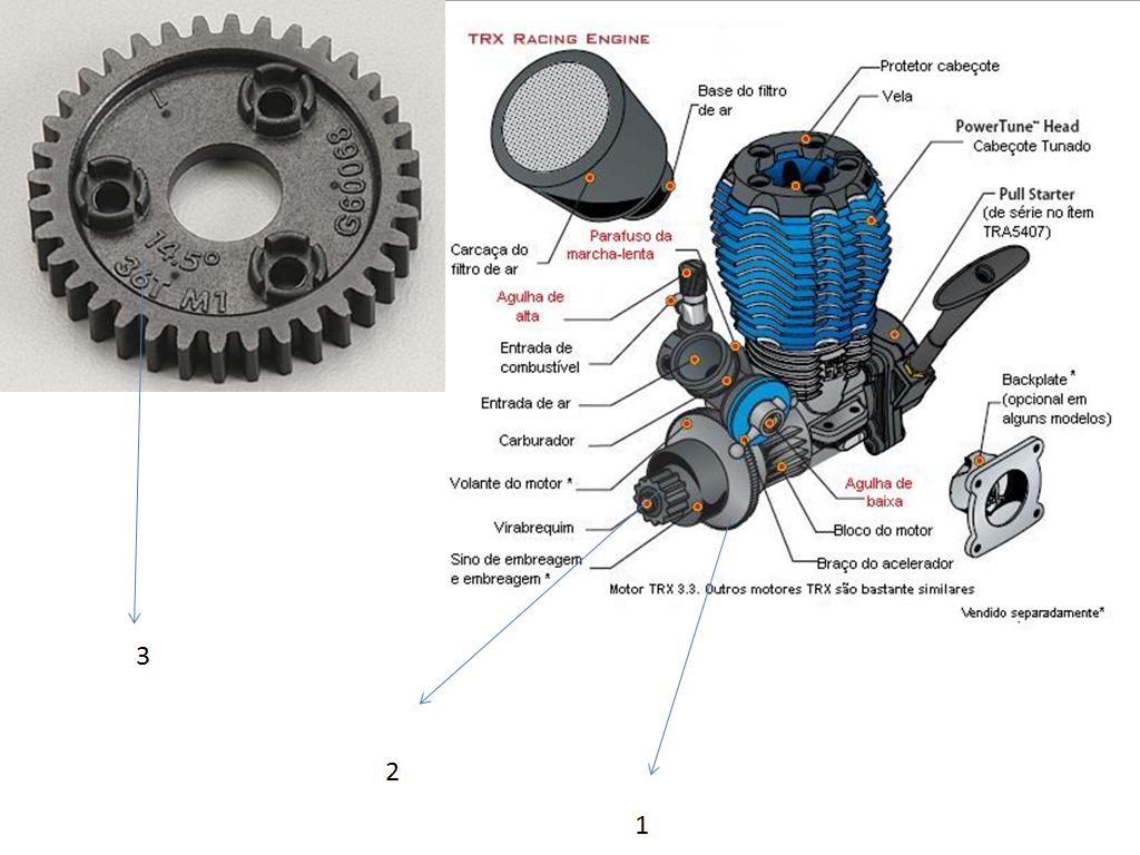

bom sou novato neste hobby, comprei minha revo a 4 meses, ja li muitas coisas aqui no forum, mais ainda nao consegui encontar o problema da minha revo, ela esta esquentando de mais, esse final de semana esquentou tanto que ate a engrenagem(3) derreteu. è normal o volante(1) aquecer tanto e o sino(2) ? de tao quente que ficou a engrenagem do sino, derreteu a outra engrenagem. o que deve ser ??? alguem pode me ajudar ?

nao tenho foto aqui, mais derretu mesmo,
quando tirei o motor alguns dentes da engrenagem estava colado no virabrequim derreteu mesmo, ele até ficou meio azulado, sabe quando esquenta muito e da um tratamento termico. nao dava nem pra por a mao no virabrequim nem no volante....

Certesa que isso e regulagem do motor.e para derreter as coroas e porque esta muito justo.no manual ensina bem como regular.e so vc soltar o parajuso alen do montante e colocar um pedaço de papel entre a coroa o sino e girar o papel tem que sair do outro lado,numa boa.sem triturar se triturar o papel(sulfite)afste um pouco o motor(abaixe)para que tenha menos atrito entre o sino e a coroa e faço o este denovo do papel se o papel sair do outro lado somente amassado e vc virar livre com a mao sem esforço.ai ta beleza.
