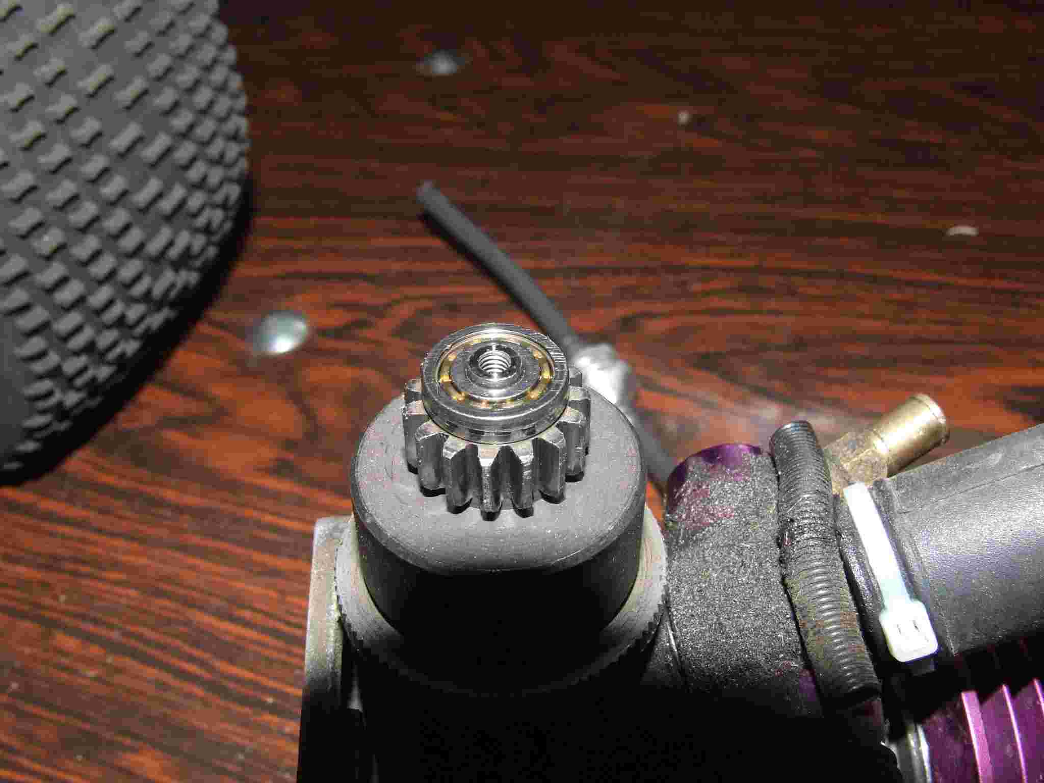

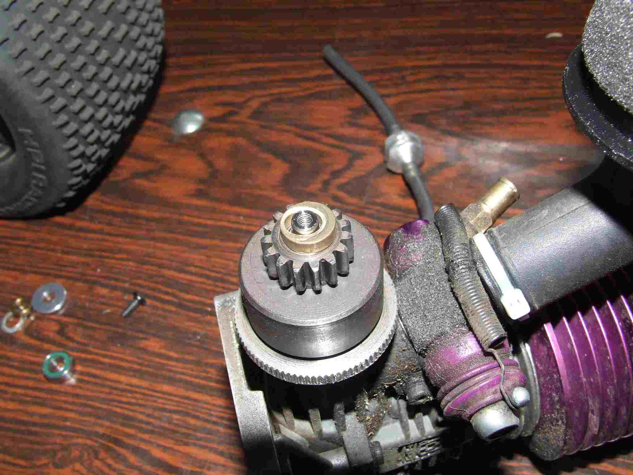

Pessoal, hoje desmontei minha SAVAGE e vi que a bucha de bronze que fica entre o pinhao e o parafuso do eixo do motor que segura todo conjunto esta toda comida.
Queria saber se isso é normal ou da pra fazer algo pra nao acontecer mais.
Nas foto pra pra ver bem o detalhe.
Como nao tenho outra bucha coloquei um rolamento no lugar dela(entre o parafuso e o pinhao).
Sera que tem problema ???
Abração
Bucha de bronze toda comida pelo uso
bucha embreagem_2.jpg (112.83 KiB) Exibido 972 vezes
Rolamento no lugar da bucha de bronze
rolamento no lugar da bucha embreagem_2.jpg (82.38 KiB) Exibido 972 vezes

Olha só , essa historia de trocar uma peça por outra mesmo que for apenas uma bucha ,é na minha opinião perigoso, isso serveria para um fds , no maximo e olha lá, o problema esta em esquecer esta medida paleativa e ficar assim, vai chegar uma ora que o seu carro poderá perder o desempenho de tantas medidas "paleativas" ,,, Mais é uma opnião eu até arriscaria , mais por um tempo , enquanto não troca-se por uma nova e original !!!
Logico tendo o bom senso em relação a qual peça será colocada,,,,

acho q vai até melhorar se não tiver folgas.. até pq bucha é ruim e pode ser substituida por rolamento mas tem q observar as circunstancias

pode ficva despreocupado .
a bucha estava ali por 2 motivos: baixo custo , e outro seria uma teorica : bucha não tem problemas com sujeira, que é um compromisso com modelos desse tipo...eu acho que não tem nada aver, manda bala e troca todas as outras possiveis buchas de bronze por rolamentos que tiver no carro.

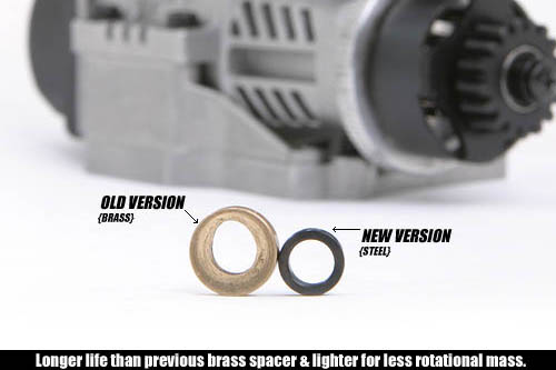

So uma coisa a bucha original o diametro dela eh menor que o rolamento do pinhao, nesse rolamento que vc colocou, o diametro do rolamento eh maior, chegando a pegar no pinhao, se fosse fosse eu quebraria o rolamento pra usar so a parte interna dele, como uma bucha mesmo.
A HPI tem essa bucha em aco pra usar no lugar da original, na Savage X SS essa bucha ja foi modificada.

Pois é ... estava olhando as novidades da HPI e vi isso que voce falou.
Pro pessoal entender estou colocando a foto onde da pra ver a modificação.
