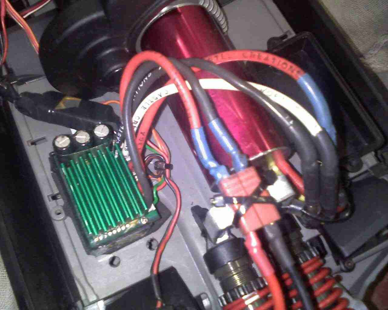

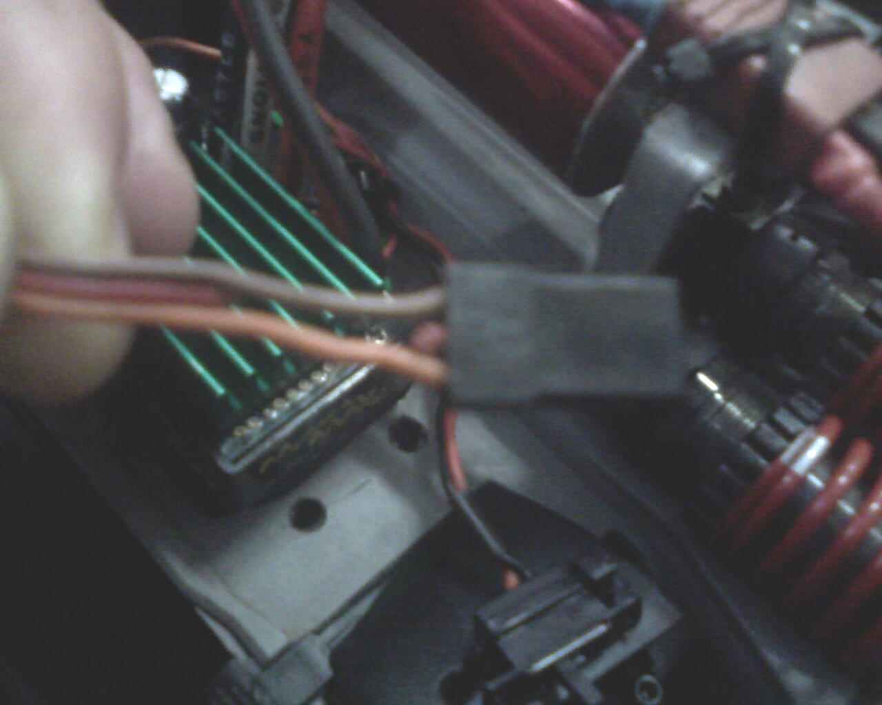

Sem resultado... coloquei o receptor na frente do carro bem longe do motor e do esc e nada mesma bica. Mas tô com uma dúvida, o fio do meio q sai do esc e vai pro receptor esta cortado ( desativado) isso é normal nos elétricos?

O motor está só com dois fois conectados?
Se for Brushed, não tem problema, pois existe um tipo de ligação que é assim mesmo..
Se for Brushless, tá errado.. os 3 fios precisam estar conectados..

não sei a diferença rsrsrs
veja as fotos q vc desvenda a coisa...
- esc e motor
- 14dec_0001.jpg (24.67 KiB) Exibido 1291 vezes
- fio cortado
- 14dec_0003.jpg (45.42 KiB) Exibido 1291 vezes
Re: MEU ELETRICO ENGASGA EM CERTA DISTANCIA COM RADIO PERFEX
foto melhor
- outra melhor
- 14dec_0001.jpg (79.5 KiB) Exibido 1287 vezes
Re: MEU ELETRICO ENGASGA EM CERTA DISTANCIA COM RADIO PERFEX PQ?
O fio positivo do conector do ESC para o Receptor foi cortado para o BEC do ESC não alimentar o receptor, já que vc havia dito que utiliza um BEC externo..
Então, se o servo da direção está funcionando normalmente, o problema não é este fio cortado..
Novamente: Teste com uma bateria de 3S ou até 2S e veja se o Cogging continua..
