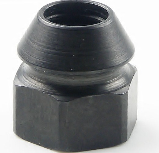

ué, mas nao precisa ser do comprimento exato? ou é so prender o flywheel?
fabiown
Mensagens: 484
Re: Kyosho DBX rtr
Mensagem por fabiown »
pachola escreveu:ué, mas nao precisa ser do comprimento exato? ou é so prender o flywheel?

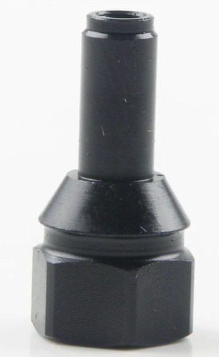

A IFW54 (flywheel nut) so serve pra prender o flywheel, e a IF208B (pilot shaf) é pra quando o virabrequim não tem aquela parte "lisa" depois da rosca (onde vai a o "sino"). Comprei as duas peças e a IF208B vai ser desnecessaria , porque meu motor tb ja tem essa extensão.

Diferença das peças
flywheel nut.jpg (41.77 KiB) Exibido 2605 vezes
IF208B
IF208B
pilot shaft.jpg (24.78 KiB) Exibido 2605 vezes

a primeira não é a original? pq ela alonga o final do virabrequim q tem rosca na ponta.. cara vc sabe +/- as medidas pra eu procurar aqui? vou levar o motor e o fly, mas so pra ter uma ideia de medida
fabiown
Mensagens: 484
Re: Kyosho DBX rtr
pachola escreveu:a primeira não é a original? pq ela alonga o final do virabrequim q tem rosca na ponta.. cara vc sabe +/- as medidas pra eu procurar aqui? vou levar o motor e o fly, mas so pra ter uma ideia de medida
As duas sao originais, na primeira tem rosca pra vc poder parafusar o sino, por isso ela tem a extensão para virabrequins "curtos". A medida não sei não, mas como voce vai levar a peça como amostra o vendedor da loja mata a charada na hora.
Estou falando isso porque corri atras dessas porcas para meu motor tambem, e reparei essa diferença.

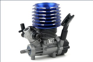

Nosso  motor virabrequim curto usa Pilot Shaft

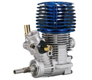

outros motores Virabrequim longo usa Flywheel Nut
