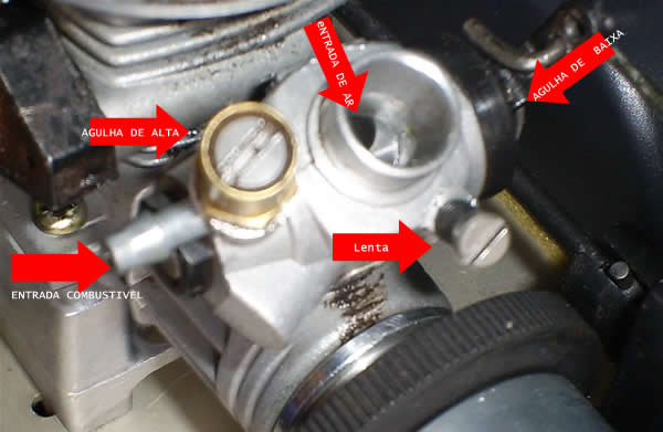

Re: Dar a partida
Vc precisa ir aos poucos , vamos pegar o Xsara que vc tem certeza ser um, ele vem com um motor pro15 da thunder tiger!kaabah escreveu:São 2 modelos... um Avenger e um Xsara...
Acho que o Xsara ele fala a regulagem do trim na revista... o avenger que eu tenho que ver direito...
Primeiro vc precisa seguir os passos da revista para colocação do horn no servo !
Acelere o carro e gire lentamente a lenta no sentido horario , gire 1/4 de volta por vez !
Solte o acelerador e verifique se abertura de ar tem no minimo 1á2mm
Certifique-se que o trim não estaja virado ao maximo !
Vá repetindo isso até vc ter essa medida !
Depois , gire a agulha de alta sentindo horario até fechar toda ela , com cuidado ou pode danificala , não aperte muito !
Desse ponto volte duas voltas e meia , sentido anti-horario !
Esse é o basicão para vc dar partida e ter um lenta , pode estar alta, depois em funcionamento vc vai abaixando ela !
Faça o combustivel chegar até a entrada no carburador mostrado na foto ,Coloque o aquecedor de velas e puxe o recoil !
