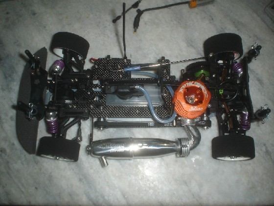

Comprei hoje na ImpactRC, em recife o meu spt1. carro é lindo foi montado já com os parafusos de titânio, motor Max Power.
carro aprovado.
A única coisa que não comprei foi peças e principalmente correias e coroas, pra testar.
foto do carro

Alcantara, quanto a peças que vc falou, correias e coroas, é so pedir pelo site da pursuit que o Terry manda rapido, e o melhor o preço é muito bom mesmo.

Já encomendei as correias, é pulleys .

Pela foto que voce postou esse automodelo parece uma replica de um V1...
É muito pareciso mesmo...
