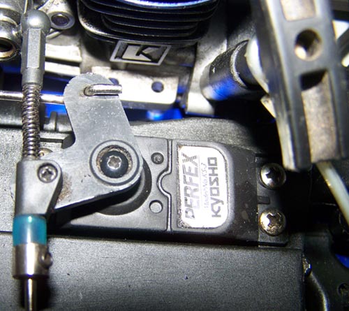

Meu servo do acelerador quebrou e fui aconselhado a trocar por um Futuba S-3305.
Dá pra trocar na boa ou precisa de alguma adaptação? Parece que a cruzeta que vem com ele, é um disco redondo, e o meu original é um "V". (Veja fotos)
Li por aí que ele gasta mais pilha? Muito mais? Precisa trocar algo? Uso pilhas ainda.
E última pergunta, é melhor colocar o Futuba na direção e por o original no acelerador?
Obrigado!

Amigo, pode colocar sem medo!
Coloque no acelerador mesmo, pois servos fracos como os originais e os Futaba S-3003 não aguentam e queimam se usados no acelerador. Já na direção fazem seu papel dentro das suas limitações. Já queimei 2 servos S-3003 e o original, sendo que sempre regulo o end point corretamente... é só colocar pra freiar "de verdade" que eles queimam... Então, coloque no acelerador mesmo, e mais pra frente mude o servo de direção!
Não esqueça de regular certinho o end point.

Se eu nao me engano, o cabecote dos servos da Kyosho sao iguais os da Futaba.. entao nao teria problema em trocar um pelo outro..
Mas vc esta trocando o servo por um mais forte por necessidade ou so por que alguem lhe disse?
Como vc nem sabe onde pode colocar o servo, sugiro que gaste dinheiro a mais so quando vc sentir necessidade..
