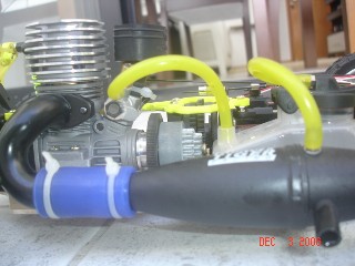

Hoje percebi que, na mangueira que vai do tanque para o carburador, está criando umas bolhas de ar. Isso é normal? Acho que a mangueira tá comprida e formando um arco, e por isso deve estar gerando o ar dentro dela. Falei besteira ou tenho realmente que cortar a mangueira?
Olhem a foto em anexo pra ver como está!

Na sua foto não deu para observar as bolhas , mais não é normal !!!
As bolhas de ar podem ser de vazamento na mangueira , entrada irregular de ar pelo niple do carburador, se elas começam do carburador pode ser desse niple, verifique se esta corretamento instalado !
Se eles começam após o motor quente, pode ser excesso de temperatura !!!
Quanto ao tamanho, a do carburado +ou- de 10 á 12 cm !

Antes de dar a partida fica umas pequenas bolhas de ar nessa mangueira mas depois que funciona, elas somem. O motor ainda está instável e quando o motor esquenta (ainda tô amaciando o motor, segundo tanque, com ele parado) as bolhas aparecem no sentido contrário do fluxo de combustível. Daí ele fica com a aceleração irregular, engasga e morre.

E bem provavel que essas bolhas quando aparecem no sentindo anti-fluxo do combustivel, são sinais de excesso de temperatura, pois com certeza após morrer, ele deve ser dificil de pegar né ?

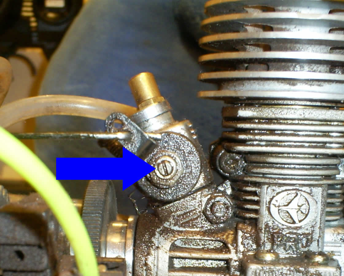

Acho que vc esta confundinfo agulha de baixa com parafuso da lenta !!!!
Pelo que sei o x-sara tem um motor pro15-bx , ele possui 2 agulhas uma de alta e outra de baixa, mais o parafuso de lenta, aqule que tem uma mola !!!
O parafuso de baixa fica no centro do eixo , que faz a abertura do carburador !!!
Se vc olhar para o motor pelo lado onde fica o cardã do carro , verá que no centro do eixo que aciona o carburador existe um pequeno parafuso, ali é a agulha de baixa !!!

Eu só mexi na agulha de alta e na agulha que tem uma mola. Essa outra eu nunca mexi não. Tem que mexer?
Quanats voltas dou em cada uma?

Re: Motor do Xsara instável, o que fazer?
veja ai seta azul agulha de baixa !!!

Nunca mexi nesse agulha. Quantas voltas dou nessas 3 agulhas pra amaciar o motor e ele não ficar instável e morrendo?

Ela é a agulha de baixa , sem mexer nela vc não conseguira ter lenta adquada, mais lembre que lenta vc só tera com o motor amaciado!!!1
