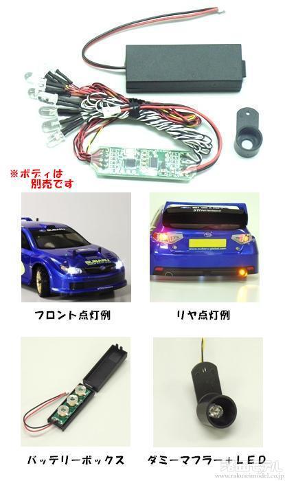

seithan
Mensagens: 2044
Localização: Japan
Re: COMO ACIONAR LUZ DE FREIO PELO RÁDIO?
Mensagem por seithan »
A Kyosho tem um sistema bom de led, dos farois, lanterna, freio e piscas:
http://kyoshoshop-online.com/kyosho/goo ... =route_246
