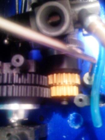

lucasffarias
Mensagens: 40
Registrado em: 03 Jun 2010, 22:00
Localização: Criciúma - SC
Re: 2ª MARCHA DO INFERNO GT2
Mensagem por lucasffarias »
Alguém pode me ajudar?
Pinhões 17/21 conversão para o gt2 para usar com as coroas 46/43...
A coroa não pega inteira mesmo nos pinhões?
Está correto como na foto?
Em mar calmo, todo homem é piloto! *John Ray
rodrigomoschetto
Mensagens: 1097
lucasffarias escreveu:Alguém pode me ajudar?
Tá faltando arruelas de calço antes de colocar o sino e a posição ta torta, o pinhão deve ficar alinhado com as duas coroas.
[ ]'s
Rodrigo P. Moschetto
lucasffarias
Mensagens: 40
Arroelas de calço são as mesmas que as arroelas shim?
E o que ta torto? não consigo deixar paralelo o sino com as coroas... quando ponho o de 18 na segunda fica certo esse de 17 e 21 não consigo!
rodrigomoschetto
Mensagens: 1097
lucasffarias escreveu:Arroelas de calço são as mesmas que as arroelas shim?
Sim, são as mesmas arroelas shim, vc pode adiciona-las antes do flywheel ou antes do sino para fazer o ajuste.
Esse pinhão da 1a tem 17 dentes mesmo? E o da 2a, tem 21 mesmo? Já contou?
Estranho, pq teoricamente deveria ajustar em paralelo certinho.
[ ]'s

MarcosAlphaRc
Mensagens: 947
Localização: Curitiba - PR
Mensagem por MarcosAlphaRc »
Olá Lucas, segue as fotos da montagem errada e da montagem correta.
As fotos referem-se a conversão para o GT2, para assim evitar as quebras de engrenagens. Meu carro não quebra engrenagem há mais de 6 meses, só faço troca devido ao desgaste natural. O sino é HPI,bem como os pinhões,este kit nós estamos oferecendo em nossa loja virtual. Quem já fez a troca, aprovou !!
Então vamos às fotos:
Montagem errônea:
Montagem correta:
Esta conversão foi feita no sábado, em um Kyosho Inferno GT2 que estava amaciando motor, após quebrar a engrenagem, foi feita a conversão no Kit , e agora está tudo ok !!!
Editado pela última vez por MarcosAlphaRc em 05 Jul 2010, 17:29, em um total de 1 vez.
