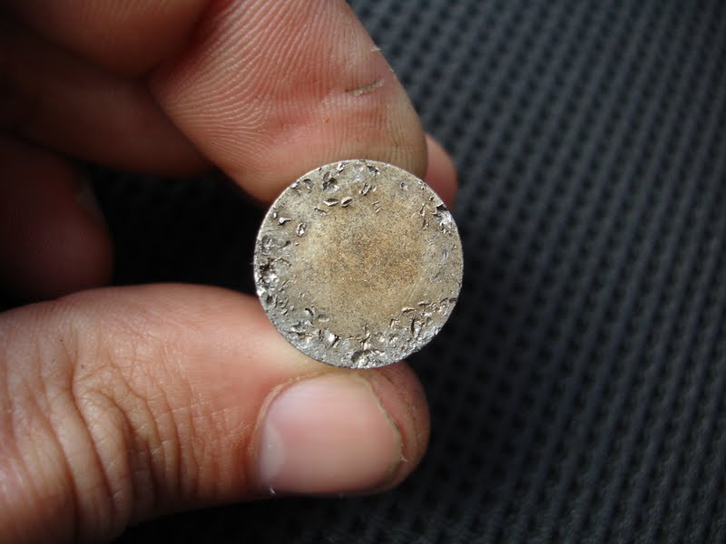

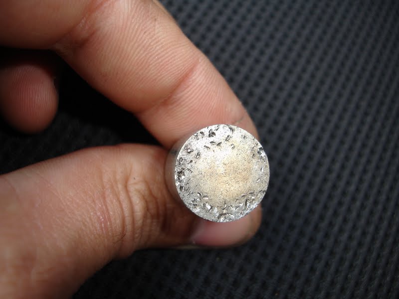

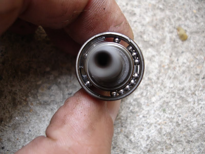

Amigos trabalho a 3 anos com motores glow me especializei em motores trx3.3 .
Se voce tirar o aquecedor de vela ou o start e o carro morrer e defeito da vela.troque a vela as vezes ela ate acende so que nao mantem a lenta.se trocando a vela nao resolver e problema de rolamento central do motor que fi para o espaço pois os rolamentos deste motor tem sua gaiola em plastico (um lixo) troco de todos por aço.quanto ele quebra parcialmente o virabrequim vira fora de centro e o motor perde a lenta.
Para ter certesa que o rolamento foi pro estapaço e facil
Tire a vela e olhe pelo furo da vela como esta a cabeça do pistao se tiver lisa ai é acerto da carburação 4 voltas na alta 2,5 na baixa e a regulagem original.
Agora se tiver pipocada so abrindo o motor mesmo segue fotos abaixo de um motor TRX 3.3 com o rolamento centralestourado nao dando lenta olhem oque acontece.se continuar a usar quebra biela e pistao e risca camisa.

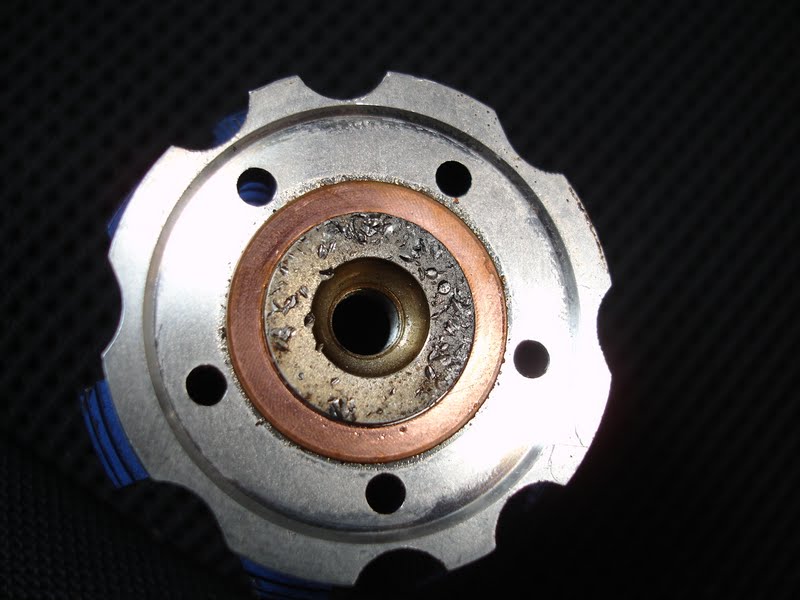

Re: Problema com regulagem a REVO 3.3
cabeçote como fica

FIGEUIREDO, aconteceu exatamente isso com o meu motor. Criei um tópico aqui no RC; http://www.rcmasters.com.br//viewtopic.php?t=34133 pois fiquei preocupado, pensando que poderia ter acontecido isso, devido alguma m...da que eu tivesse feito. Mas diz aí quais rolamentos você usa no lugar dos originais. Abraços.FIGUEIREDO escreveu:Amigos trabalho a 3 anos com motores glow me especializei em motores trx3.3 .
Quais são esses rolamentos e onde ficam no motor? Tem o número de fábrica deles?juniorping. escreveu:FIGEUIREDO, aconteceu exatamente isso com o meu motor. Criei um tópico aqui no RC; http://www.rcmasters.com.br//viewtopic.php?t=34133 pois fiquei preocupado, pensando que poderia ter acontecido isso, devido alguma m...da que eu tivesse feito. Mas diz aí quais rolamentos você usa no lugar dos originais. Abraços.FIGUEIREDO escreveu:Amigos trabalho a 3 anos com motores glow me especializei em motores trx3.3 .

Ficam dentro do motor.slmjunior escreveu: Quais são esses rolamentos e onde ficam no motor? Tem o número de fábrica deles?
