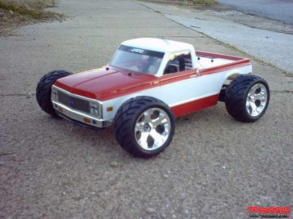

Boa noite galera alguém sabe que bolha é esta que o cara adaptou neste jato, a carro ficou show
se alguém souber e melhor saber onde comprar por favor
grato
