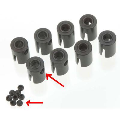

Acabei de chegar de um parque com uma noticia ruim rs. Acho que o diferencial dianteiro foi pro saco. Acelero o modelo e ele quase nao sai do lugar. O motor chega a giros bem alto e ele anda pouco.
Parei o modelo, coloquei na bancada e fiz uns testes. Segurei o cardã (é cardã mesmo?) dianteiro e fui girando o central. Não consegui, ficou bloqueado pois estava segurando o dif. dianteiro e o dif. traseiro estava bom. Quando segurei o dif. traseiro e girei o central, ficou "quase liso", ele girava livremente com pouco esforço, ou seja, a força que chegava no dif. dianteiro nao estava passando para as rodas.
Guardei o carro e no fim de semana, de dia, vou desmontar e olhar, nem sei como é dentro dele mas se algo muito errado vou perceber, já vi muito dif. de caminhão aberto.

Bom dia amigo, não sei se no seu automodelo tem o mesmo sistema que o meu, mas não custa dar uma olhada antes de desmontar.
Olhe no copinho do diferencial e veja se tem um parafuso de trava como o da foto abaixo. No meu automodelo, este parafusinho se soltou e fiquei sem tração na trazeira, achei que o diferencial tinha ido pro saco, no primeiro dia que andei com ele. Recoloquei ele com trava-rosca e não tive mais problemas.

hmmm vou observar isso, valeu!
Depois posto aqui.
