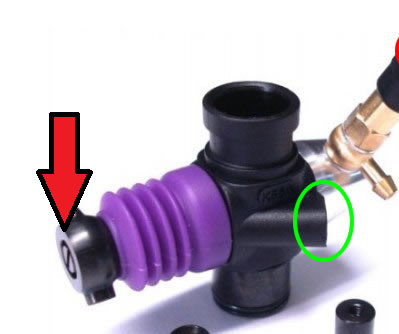

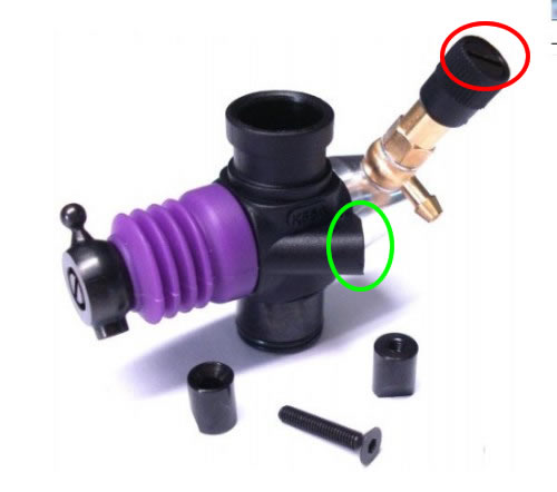

Ta ai, leia a descrição das fotos para entender :).
Nessa foto, em vermelho é a agulha de alta, e em verde, é a agulha de marcha lenta.
Nessa foto é mostrada a agulha de baixa.

CUIDADO
O becao colocou errado, está não é a agulha de baixa!!!!!!!! É o Spray Bar.

rasta_man escreveu:CUIDADO
Eu não disse agulha de marcha lenta, acho que você pensou nela, mas não, estou me referindo a agulha de baixa mesmo.

Só complementando a observaçao do amigo rasta_man, a de baixa é a que eu coloquei a seta vermelha aí...
sem título.png (107.65 KiB) Exibido 960 vezes
