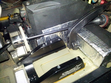

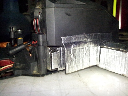

Cobri o servo também com essa fita termica.
Entre em contato com a Difference Import's, o site deles está em minha assinatura, veja se eles já tem essa nova versão do diafragma em estoque, estava para chegar.
Abraço.

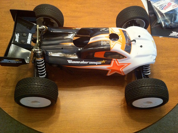

- Brow-Foz
- Mensagens: 1050
- Registrado em: 02 Ago 2010, 22:00
- Localização: Foz do Iguaçu Pr
Re: Team Durango DNX408 e DNX 408T
Espero ter contribuído para os amantes do Durango.
MS FORA DE ESTRADA- FOZ
Galera,AutomodelismoPernambucano escreveu:Poxa Eduardo, me preocupa o lance do servo. Comprei o pacote de atualização V2. Espero que venha tal proteção. Posta foto do teu isolamento térmico. Estou com o carro desmontado por conta do diafragma do amortecedor, e se alguém tiver o atualizado pra pronta entrega eu compro. Assim que romontar meu kit (com os devidos ajustes) posto as fotos.
Grande abraço a todos
Romeu Santos Jr.
Notar as fotos do radio box v2 com a fita térmica.
- reduzida 1.jpg (73.38 KiB) Exibido 1303 vezes
- reduzida 2.jpg (82.6 KiB) Exibido 1303 vezes
- reduzida 3.jpg (104.44 KiB) Exibido 1303 vezes
