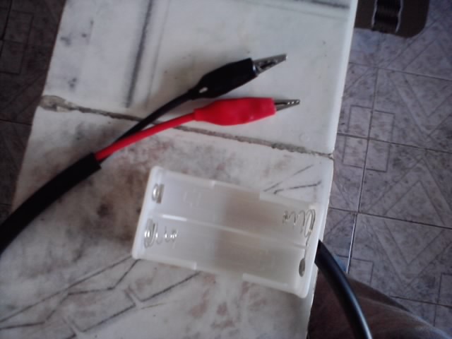

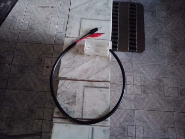

e aí galera fiz um esqueminha com pilhas para aquecer a vela fiz com 4 pilhas AA, um suporte 2 fios de 40cm e 2 jacarés pequenos. testei no carrinho e ligou legalzinho. Pra qm for fazer n pode passar de 1,5 V. Gastei 5 reais, e é uma boa pra quebrar o galho na falta de aquecedor.

coloquei um espaguet p dar acabamento nos fios.

Cara ficou legal, mas como funciona?
Onde vc liga os jacares?

Vc disse que não pode passar de 1,5V.
Uma duvida, nesse suporte de pilha as pilhas ficam não é em série?
Isso daria 6V...
Vc mediu com o multimetro?
Pergunto isso, pois no meu HPI firestorm, as pilhas dele ficam num suporte ihual a esse, e medindo a voltagem totla com o multimetro dá 6v pilha normal e 4,8V recarregaveis.
Qnto a ligação, é só ligar o positivo na cabeça da vela e o negativo em qualuqer parte do motor. (Pelo menos foi isso q li uma vez, ouvi dizer que se inverter tb funciona, pois a vela não tem polaridade, mas isso ja não sei)

Matsunrigon: Os jacarés é ligado um na pontinha da vela e o outro em qlqr lugar do carrinho q não seja de plástico. tipo eu coloco o outro na dicipador. ou tb na pipa, tanto faz.
Marcusbh: Vc tem q mudar a ligação do suporte pra não ficar em série pq somando as 4 daria 6 V mesmo. Tem q ser uma ligação em paralelo, q é 1,5 cada pilha, mas com a carga das quatro. É só cortar o fiozinho de dentro e fazer uma ponte e colocar todas as pilhas com o positivo pro mesmo lado. Coloquei umas pilhas meia vida aqui e no multímetro deu 1,4V.
