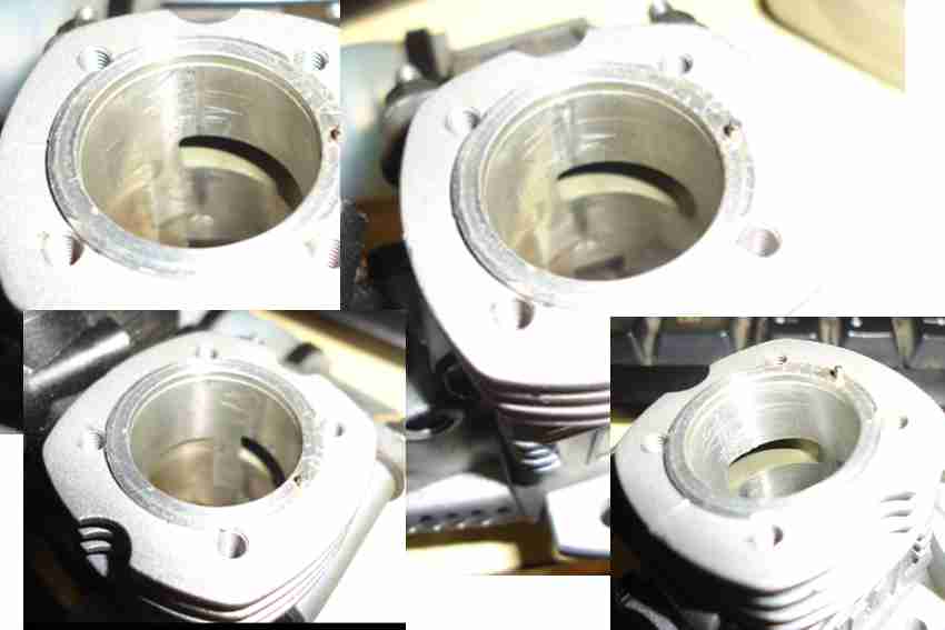

Bom gente já tinha criado um tópico sobre meu pistão que quebrou, como quero consertar meu motor, melhor tirar duvidas aqui antes de comprar camisa e pistão e depois ter que comprar outro motor...
segue em anexo fotos do bloco do motor pra ver se alguém consegue identificar se ainda tem como usar, pois não sei se é de marca normal ou se foi pro saco.. abraçoos..
DUVIDAS - BLOCO
DUVIDAS - BLOCO
- FOTO DO BLOCO.
- bloco dentro.jpg (34.27 KiB) Exibido 281 vezes
Re: DUVIDAS - BLOCO
Essas fotos são da camisa dentro do bloco, não do bloco apenas em si.
E esses riscos que aparecem indicam que já era, o pistão ao quebrar, riscou toda ela. Porém de qualquer maneira você trocará o kit, que inclui o pistão e a camisa.
Outra coisa é dar uma checada nos rolamentos, pois podem estar "desmanchando" as esferas e soltando fragmentos que irão destruir o kit novo também. Se os rolamentos estiverem "rangendo" ao girar como se tivesse areia dentro, já foram pro saco.
Tem que avaliar a biela e o pino do virabrequim e verificar se há folga nesse ponto também.
Não raro quando o motor quebra acontece de empenar/desbalancear o virabrequim causando vibração excessiva e quebra do motor de novo. As vezes "abala" até o bloco e as peças simplesmente não têm mais ajuste perfeito necessário e adivinha? Quebra de novo.
Enfim, quando quebra o motor temos que avaliar muito bem antes de apenas trocar o kit e achar que o motor vai ficar zero, como se faz quando apenas acaba a compressão do kit.
Se houver comprometimento de alguma dessas partes citadas além de apenas camisa/pistão, compensa mais comprar um motor novo, na minha opinião. Inclusive é oportunidade de comprar um motor melhorzinho.

Re: DUVIDAS - BLOCO
valeu ferbosso, sendo que as fotos não estão com a camisa, as fotos se referem somente ao bloco mesmo... a camisa e o pistão ja era tenho que trocar mesmo. é o GF16SG.
