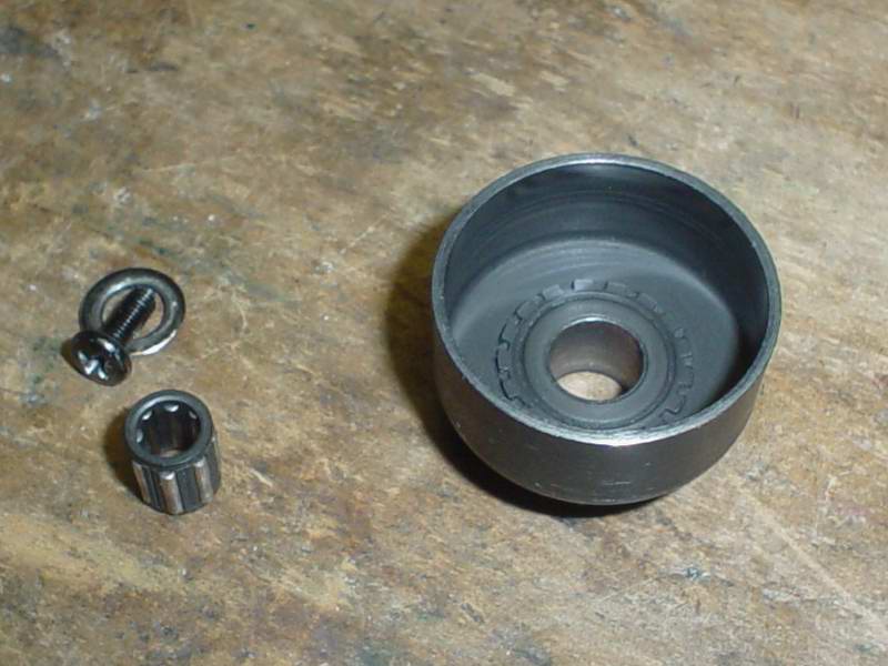

fiz o dito acima sendo o pinhao preso na morça ai consegui com algumas dificuldades, mais blz. so que estou com uma duvida no pinhao(sino) ele é limpo por dentro ou tem uma camada de tipo algo resistente dentro do mesmo. sendo que tirei a mola e as sapatas a duvida e no sino. veja imagem o meu ta tipo com casca dentro.

irmãozinho ... passa um papel-toalha ai ... sem produto nenhum ... tira a poeira .. passa um cotonete no lugar onde vai o rolamento ,deixa tudo limpinho .... lubrifica o rolamento e pode montar que tá blz ok ... tome cuidado com o rolamento para não perder nenhum pininho ok .... se quiser tirar uma foto da embreagem para a gente ver fica a vontade que damo uma olhadinha .... valeu garoto
