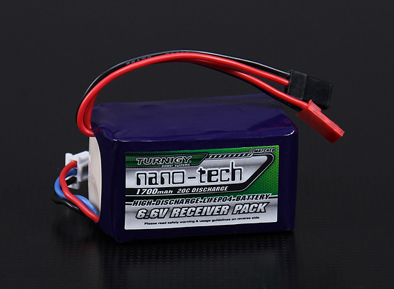

Posso usar está bateria no receptor do meu carro, os meus servos são de 6V.
Tem perigo de queimar os servos e o receptor?
http://www.hobbyking.com/hobbyking/stor ... _Pack.html

Cara eu queimei 3 servos usando uma parecida com essa ai, depois que troquei os servos coloquei outra bateria Life, sendo que tinha apenas 700mha, imagino que queimou devido a amperagem ser muito alta!

Esse é meu medo, mas acho que a amperagem não influencia, pelo pouco que sei a amperagem é a capacidade de carga.
Meu medo é a voltagem que está marcando 6,6V e os servo são de 6V.

Bom eu uso uma de 6.6v e 700mha e não queimou até hoje! mais a outra de 1700mha eu emprestei para um amigo e avisei que ia queimar o servo dele, mesmo assim ele usou, e adivinha!!!! ficou sem servo!
E eu ja li em algum lugar, não lembro onde. Que os servos aguentam até 7v mais isso não é informado em nenhuma caixa de servo!!
Se alguem tiver essa informação por favor me corrija!

Pode ser que seja por causa da amperagem muito alta mesmo, amperes é a quantidade de corrente, pode ser que ele não aguente tanta corrente assim.

Não é por que você liga uma lampadinha de apenas 0,5W numa bateria de caminhão de 260A que ela vai queimar.. correto?
Então não é a corrente fornecida pela bateria a principal causa de servos queimados..
A verdade é que nenhum servo é igual ao outro.. Alguns possuem uma tolerância maior à sobretensão.. Se estiverem bem ajustados, sem forçar os EndPoints, a chance de ter problemas com LiFePo é pequena, mas não isenta..
Lembre-se que as LiFe 2S possuem mais de 7,4v quando carregadas..

Quando você fala bem ajustados sem forçar os endpoints, isso significa que eu preciso regular os servos para que eles não cheguem no final do seu curso, é isso?abib escreveu:Se você ligar uma lampadinha de apenas 0,5W numa bateria de caminhão de 260A, ela vai queimar? não..
Obrigado pelo esclarecimento sobre a amperagem!

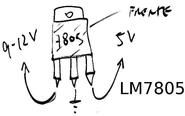

Uma solução seria colocar um regulador de voltagem, nem precisa ser esses tal de UBEC.
Vou testar se não vai dar interferência e posto aqui.

Cuidado para não usar o LM7805 num sistema de alta corrente.. Pode queimar o regulador..

Não vai aguentar os 1700 mA da bateria?abib escreveu:Cuidado para não usar o LM7805 num sistema de alta corrente.. Pode queimar o regulador..
Diego Justo
Re: Bateria Life no Recptor
Como disse, baterias não injetam corrente.. Elas entregam o que o sistema pedir.
Se os servos exigirem muita corrente, acima de 1A, podem queimar o regulador..
E você pode perceber na imagem que postaste que vc vai precisar entrar com 9v pelo menos para establizar os 5v na saída..
Ou seja: LiFe 2s com este regulador não combinam..

O LM7805 aguenta até 1A de carga e, dependendo das condições de uso, precisa de dissipador
Não esquece de outros, como o 7806 com saída de 6V que seria o mais ideal..
MASSSS, metade da energia consumida é dissipada em calor, hahaha
Então, vamos procurando outras saídas com componentes SMD, poutz, aí fica caro...
No final das contas o reguladorzinho de UDS2.00 da HK resolve
