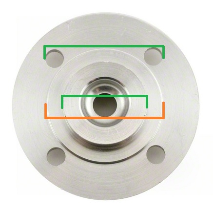

Camaradas,
Eu tenho um motor SH Engines (PT28 XM – P8), e gostaria de convertê-lo para cabeçote turbo. Na verdade é mais para evitar a compra dois tipos de vela, os meus outros motores são tudo “turbo head” e fica complicado comprar a vela standard e a vela turbo.
Procurando na WWW achei um pessoal falando que trocou a espoleta original do motor por esta da Losi (http://www.leaomodelismo.com.br/ecommer ... -Losi-454- )
Mas antes de comprar a peça eu gostaria de saber se alguém que tem ela pode me passar uma referencia das medidas conforme o que segue na imagem.
Eu preciso saber a distancia entre os furos de fixação da peça ao bloco do motor e os diâmetros indicados.
Obrigado!
Att. K.C.O

- Indicação das medidas que eu preciso.
- turbo_head.jpg (38.19 KiB) Exibido 2086 vezes

Olá amigo! Eu possuo um SH28 P8 com kit conversão turbo Losi 454, encaixa perfeitamente sem ataptações!
Incusive eu não sei se você sabe, mas o SH28 P8 é fabricado pela mesma empresa que fabrica o Losi 454! Todas as peças do Losi 454 servem no SH28 P8!!!

Essa sua informação é de grande ajuda!
Muito obrigado!
Muito obrigado!
