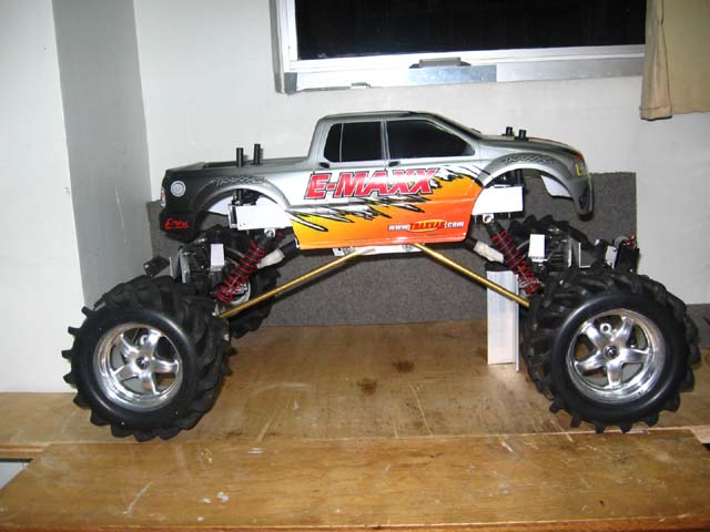

Re: Rock Crawler
Pessoal,
A escolha do E-maxx,por incrivel que pareca, foi o melhor custo beneficio. A Stampede, como ja foi dito, e 4x2, inviabiliza o projeto. Outro muito usado e o clodbuster da Tamya, mas e praticamente impossivel achar e os acessorios sao muito caros. So o bloqueio do diferencial, necessario para os crawlers, custa em torno de $30,00 cada, uma engrenagenzinha a toa.... No caso do e-maxx tive que comprar apenas algumas chapas em aluminio, tubos em latao. A unica coisa que vamos importar sao os "rod ends" (terminais dos tubos da suspensao) $7.00 o conjunto e os bloqueios $10.00 cada, tudo original da Traxxas.
No projeto estou aproveitando todas as furacoes e encaixes originais, ou seja, se amanha eu quiser desmontar o crawler, estou com um E-maxx na mao de novo. E o E-maxx e mais facil de vc conseguir um usado no Brasil e ja vem completo, com motor, radio, servos e speed excelentes!
Se vc for comprar tudo isso separado com certeza fica (muito) mais caro.
Abs e valeu.
Abs e valeu.

Re: Rock Crawler
Ta quase pronto!!!
- imagem 211c.jpg (59.21 KiB) Exibido 1246 vezes

Re: Rock Crawler
aí galera . o primeiro rock crawler brasileiro ja esta em fase final de montagem apos a chegada das pecas que faltavam essa semana , se tudo der certo ja anda amanha fiquem de olho pq vai ter filminho no you tube.
Re: Rock Crawler
aí galera , e carro andou hoje e o primeiro teste foi um sucesso , subiu a pedraiada com um vigor que da medo daqui alguns dias teremos fotos e filmes p. apreciaçao de vcs . mas nao pode babar hein? hehehe brincadeirinha , e porque estamos muito felizes com o nosso carro. meu irmao se encarregara de colocar as fotos. abs a todos.
