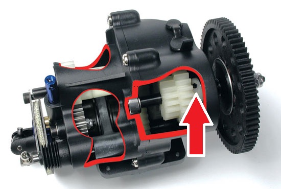

então mach, as engrenagens onde giram o oneway estão OK, girabdo pra um lado e tracionando pro outro. Acontece que essa engrenagem passa tração pra outra onde deixa solto tanto pra frente quanto pra traz e tem embreagem (aquela onde engata como se fosse a 2° marcha nas duas)
Se colocado em rè, ele so passa pra outra.
m.affonso
Mensagens: 262
Registrado em: 23 Jun 2012, 22:00
Re: Duvida cambio T-maxx
Mensagem por m.affonso »
Seriam as 2 da esquerda mach que gira em falso. A debaixo seria pra frente e a de cima quando engatar a ré.
