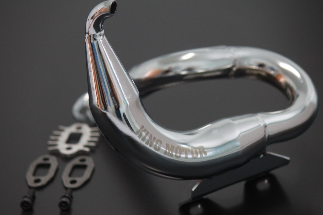

o seu escape é igual ao meu, mas eu vou trocar o meu por outro modelo, o carro ganha mais potencia!!

este é o escape
- king-motor-chrome-dragon-hp-tuned-pipe-fit-hpi-font-b-baja-b-font-font-b.jpg (90.99 KiB) Exibido 2467 vezes
